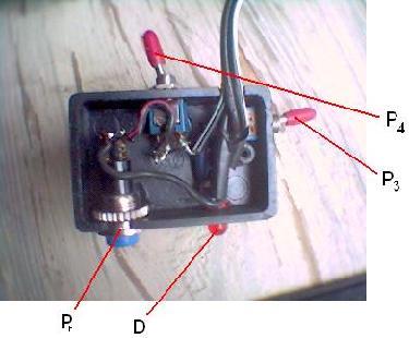

    Witam wszystkich grupowiczów. Urządzenie to skonstruowałem z myślą o zabezpieczeniu roweru przed kradzieżą, nie daje ono stuprocentowej pewności może jednak skutecznie odstraszyć złodzieja wysyłając sygnały dźwiękowe podobne do alarmów montowanych w samochodach.
    Alarm ten jest prosty do wykonania nawet dla osób nie znających się na elektronice.
    Elementy można kupić w każdym sklepie elektronicznym. Całość można zmieścić w dwóch niewielkich pudełkach
    SPIS ELEMENTÓW
    UZ- napięcie zasilające , bateria 9V
    S- syrena alarmowa
    W – wahadełko z ołowianym ciężarkiem
    D – dioda migająca
    P1 – przełącznik kluczykowy
    P2 – mikro przełącznik z blaszką
    P3,4 – przełącznik 2 pozycyjny
    Pr – włącznik reset „ON”
    UPS! szeregowo do diody powinien być (i on tam jest) jeszcze opornik 1kΩ
    • Jak zbudować prosty alarm rowerowy z syreną i diodą? SCHEMAT.JPG (7.14 KB) Musisz być zalogowany, aby pobrać ten załącznik.
    • Jak zbudować prosty alarm rowerowy z syreną i diodą? ROZMIESZCZENIE 2.JPG (15.84 KB) Musisz być zalogowany, aby pobrać ten załącznik.
    • Jak zbudować prosty alarm rowerowy z syreną i diodą? ROZMIESZCZENIE.JPG (14.64 KB) Musisz być zalogowany, aby pobrać ten załącznik.
    • Jak zbudować prosty alarm rowerowy z syreną i diodą? PO ZŁOŻENIU2.JPG (19.71 KB) Musisz być zalogowany, aby pobrać ten załącznik.
    • Jak zbudować prosty alarm rowerowy z syreną i diodą? PO ZŁOŻENIU.JPG (18.2 KB) Musisz być zalogowany, aby pobrać ten załącznik.

    Fajna "radosna twórczość", ale złodziej, kiedy odezwie się syrena po prostu wyrwie całość i wyrzuci.

    Koszt całośći to około 40 zł. A co do tego oderwania to trzyma się to dość solidnie i przerwanie np. widocznych kabli nie wyłączy alarmu a pozatym zawsze dodatkowo trzeba zapinać rower linką, bo sam alarm napewno by nie wystarczył.

    Zamiast "przełącznika z blaszką" proponuję kontaktron z magnesem. Magnes zamontowany na sprężynce od długopisu. Do tego jeszcze prosty układzik elektroniczny i wszystko będzie działać.

    BHTOM możeszcoś więcej napisać o tym kontraktonie z magnesem jakiś rysunek albo fotke? A może ktoś ma jakiś prosty schemacik czasowy. Najlepiej taki żeby pobierał mało prądu bo ja zastanawiam się nad włączeniem kondensatora równolegle do syreny ale wtedy podczas trąbienia w czasie jazdy też będzie podtrzymywać sygnał.

    Też chciałbym zmontować takie coś w swoim bike'u ale nie wiem o co chodzi z tą blaszką lub kontaktronem i tym elektronicznym układzikiem ... może jakieś schemaciki albo wyjaśnienie?
    Jeżeli jesteś zalogowany to dużo widać ze zdjęć (schemat też jest),na blaszkę przełącznika naciska wahadełko też widać.
