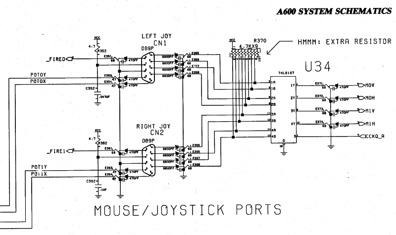

    Witam mam taki problem dość poważny mianowicie spalił mi się port w amidzie 600.
    Po przeczytaniu forum o amidzie i rozkręceniu mojej 600-tki zauważyłem że spalił sie rezystorem R352.Niestety tak felernie się spalił że nie mogłem go wlutować w stare miejsce więc zrobiłem obejście niestety chyba zrobiłem coś nie tak lub cos jeszcze jest popsute bo kursorem nadal nie da się poruszyć jest cały czas po lewej stronie można tylko klikać klawiszami.
    Rezystor ma wartość 4,7 K i taki włożyłem, nie dysponuje cyfrówka, więc nie pokaże swoich wypocin, ale może ktoś z was udostępniłby mi skan albo dobre zdjęcie jak to trzeba podłączyć. Z góry dzięki za wszelką pomoc. Pozdrawiam

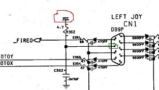

    Witam nie posiadam aparatu lecz może ten schemat Ci pomoże ?

    Teraz mam zapytanie kolejne czy to, co zaznaczyłem to jest masa czy to jest ujemne zasilanie?( to co zaznaczyłem na czerwono)
    Dziekuje za szybkie odp.

    ... VCC zasilanie ( masa GND) jest zaznaczana takim stożkiem z kresek na dół .
    Tu masz lin do opisu pinów :
    http://www.hardwarebook.net/connector/userinput/amigamousejoy.html

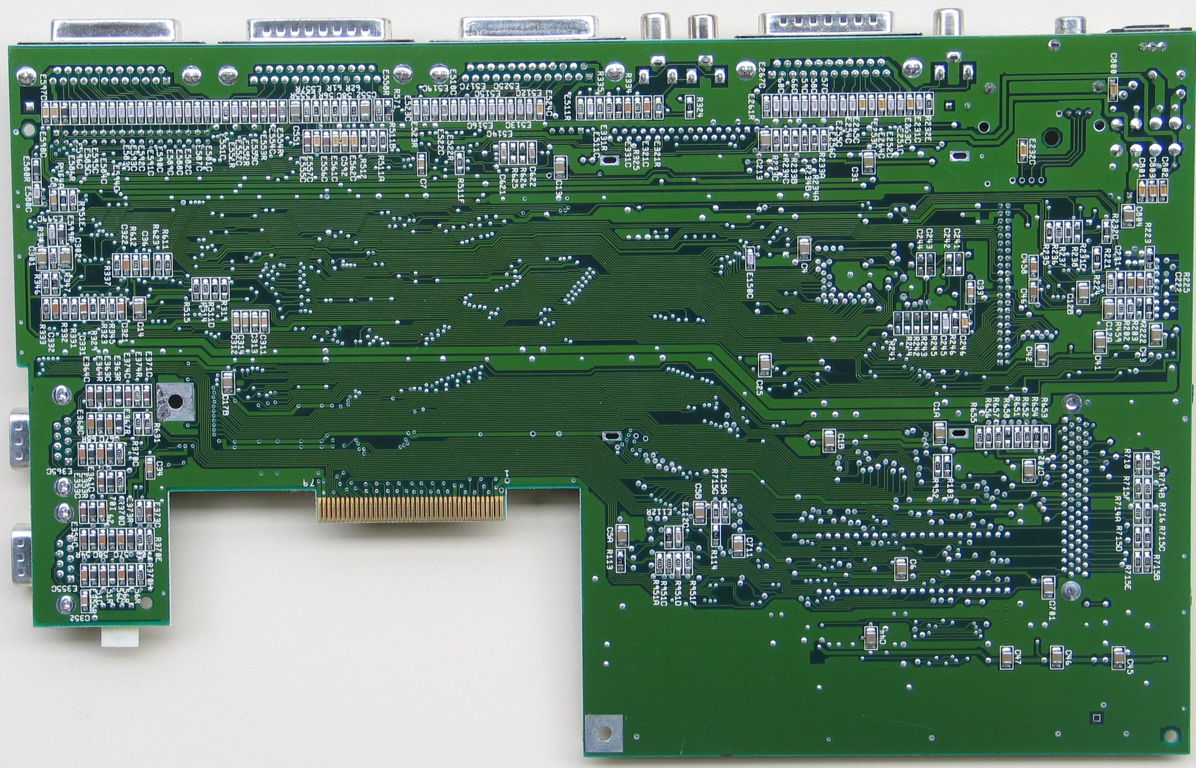

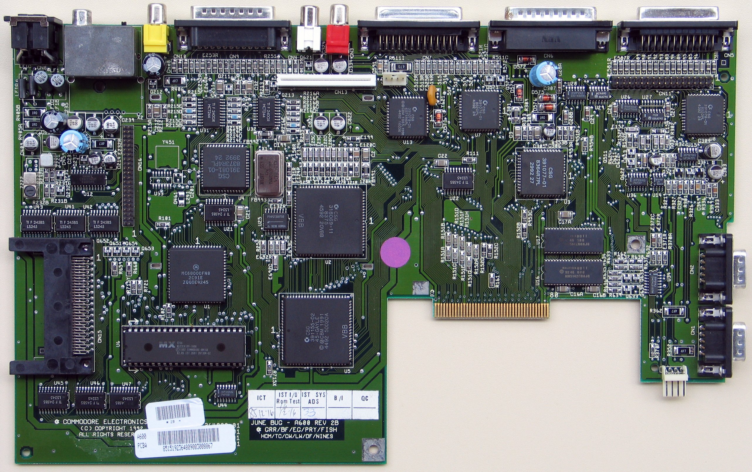

    Tu masz zdjęcie płyty od góry.
    Jak naprawić uszkodzony port myszy w Amiga 600? Rezystor R352 4,7KJak naprawić uszkodzony port myszy w Amiga 600? Rezystor R352 4,7K
    Tu od dołu.

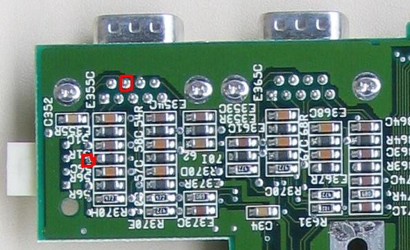

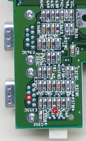

    Na tych fotkach zaznaczyłem jak ja zrobiłem to obejście podchodziłem do tego 2 razy i nic.
    Zdjęcia są w załączniku.
    Proszę mnie poprawić jak by cos było źle zrobione na tych zdjęciach.
    A jak ktoś może to niech poda sugestie jak on by to połączył.
    Wtedy informowałbym czy w końcu zadziałało.

    Kolego emre27 nie wiem tak na 100% co chciałeś uzyskać robiąc to obejście więc postanowiłem to sprawdzić osobiście na oryginale A600 ( bo to że są to opory 4,7 Ω to widać na zdjęciu bez mierzenia) !
    Oświadczam Ci że się pomyliłeś i podłączyłeś do innego pinu ( na zdjęciu pin jaki zaznaczyłeś w gnieździe A600 to nie ten ) tylko pin niżej czyli nr.6 Ty zaznaczyłeś nr. 7 , ale to nie koniec punkt przechodzi przez grubość płyty i idzie na opór R51=68 Ω ( przechodzi przez niego) i dopiero idzie na nogę nr. 6 to na tyle w tym temacie.

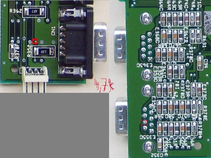

    ja bym tak zrobil powyzej masz rezystor 362 podpiety jest on do 5 volt z jednej strony zas z drugiej do portu drugiego wymierz do ktorego pina rezystor bym stawil miedzy goraca czescia (5Volt) a pinem wymierzonym w porcie myszy wtedy bedzie napewno tak jak trzeba.
    wedlug twojego zdjecia to wynika ze pin na porcie dobrze podpioles ale drugi koniec zle ja bym podlutowal do rezystora r362 od strony goracej i bedzie git.Sprawdz dlaczego sie przepalil rezystor moze masz jakis blad w myszce lub ...

    Uporałem się z amigą.
    Wielkie dzięki dla „DziadzioMiecio” i „TONI_2003” za uświadomienie mnie ze to jednak rezystor 4,7Ω nie tak jak wkręcali mnie na innym forum ze to jest na bak 4.7K :-].
    Dzięki za zainteresowanie.
    Z chęcią postawiłbym wam browara.
    W załączniki zamieszczam jak podłączyć rezystorek z którym miałem taki kłopot.
    Stara A 600 śmiga aż miło.
    Pozdro.
    PS. Myszka uwaliła mi ten rezystor.
