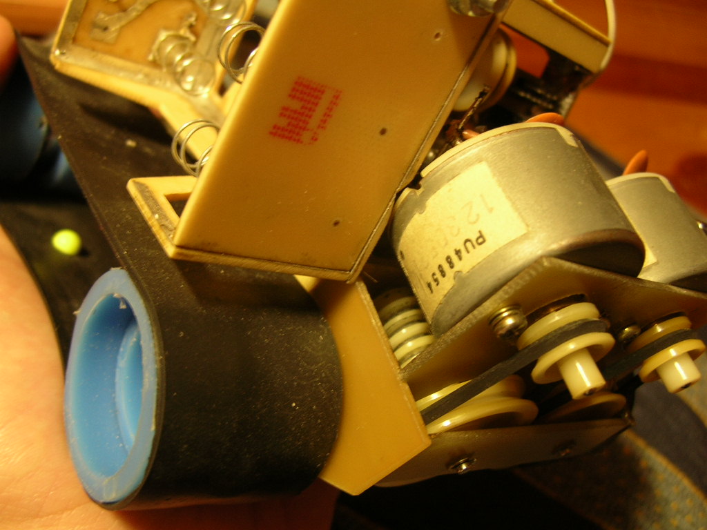

    moment sily, to znczy ze na wycignietym w poziomie patyku dlugosci jednego cm (albo beben o promieniu 1cm na osi i nawinieta nan linka) serwo potrafi podniesc 7,4 kg, ...albo potrafi go niespuscic :)
    chyba o to chodzi.
    Taak.. gasienice :)
    moj robocik ma gasienice wykonane z detki, poklejone kropelką trzymaja sie swietnie kolka zrobione z 34mm (iles tam cali) plastykowej rury, po srodku kazdego z kolek jest "rowek" do tego zeby gasienica sie nie zsuwala (kropelka trzyma nie tylko gasnenice ale i polowki kulek /tych do strzelania z wiatrowek/ na wewnetrznej stronie gasienic. Powinno ich byc troche wiecej.. i bylo, coz.. niema rzeczy doskonalych).
    Poslizg jest zerowy! Kolka zrobione z plasterkow rury polaczonych kolejnym plasterkiem z ktorego zostal wyciety fragment zeby zmniejszcyc jego srednice, te trzy kawalki polaczone sa zesoba na goraco :) fragmentami wtopiontych spinaczy, pod kazda taką szpile byl wierczony otwor.

    Te gasieniczki wygladają ciekawie :D A jakie są wrażenia z jazdy?? Nie ślizgają się, co z pokonywaniem drobych przedmiotów? Jak to skręca, czy wykona obrót w miejscu i czy obrót ten jest w miarę "w miejscu"?? czy gąsienice się nie zsuwają przy skrętach i obrotach?

    o slizganiu nie ma mowy. te zielone kulki sa tam wlsnie ztego powodu i celujaco zdaja egzmain, gasienice sie nie zsywaja w najmniejszym stopniu tzn min cztery kulki pozucjonujace i zapominamy o problemie.
    jak najbardziej zakeci baka lecz niesety niebedzie to bak idealny, w gumach jest ten feler ze powierzchnia styky ypada w czterch punktach (nacisk czterch kol na gasienuce) na plaskim stole czy podlodze wystrczy najmniejsy kamyk zeby podniesc jeden z tych punktow i ...:(. ale na dywanie sprawa ma sie dobrze.
    Pokonywanie przeszkod to sama frajda /naturalnie zboczy z kursu/, robotem steruje z dzijstika na fotokomorkach z myszki (PWM i wgole), wiec naprawde fajnie sie jezdzi, (mozna wspiac sie na sam szczyt gory smieci na mom biurku :)) za to w poscieli juz sobie nie radzi:( - zakopuje sie.
    mechanizmy napedy pochodza (w calosci! - to naprawde zadko mi sie zdarza) z dwoch starych magnetowidow.
    1:3 gumka => 1:40 slimak - to znaczy ze nie jest zbyt szybki, ale oznacza to rowniez ze silniki ani razu sie niezatrzymaly podczas prace ( hehe :) ).
