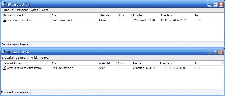

    Ostatnio nie mogę nic wydrukować. Drukarka jest podłączona do portu LPT, nowym kablem na którym drukuje około miesiąc. Drukarka jest sprawna drukuje stronę autotestu, wyświetla na wyświetlaczu komunikaty. Kiedy chcę coś wydrukować to nie widać, żeby coś odbierała, a na kompie pokazuje błąd drukowania(załączony screen). Kiedy chcę ją zainstalować autymatycznie to komputer jej nie wykrywa, co mnie zdziwiło, ponieważ wcześniej wykrywał, więc instaluje ją ręcznie. Gdzie tu może być problem? Co moge zobić, żeby było ok?
    • HP LJ5N nie drukuje z komputera przez LPT - błąd drukowania, brak wykrywania screen.JPG (54.98 KB) Musisz być zalogowany, aby pobrać ten załącznik.

    Moze padł port.. a prówałeś w czystym dosie wysłać jej na port jakiś plik??

    Zmień w biosie protokół transportowy portu drukarki na ECC powinno zadziałać.

    w tych drukarkach często pali się port równoległy

    A naprawa tego jest prosta? A może da się podłączyć za pomocą seriala bo jest z tyłu drukarki taki port? No i jak można sprawdzić, czy port LPT działa, czy nie?
    ps. W biosie za bardzo nie wiem jak to zrobić, a jeśli chodzi o Dos to też sie nie znam.
