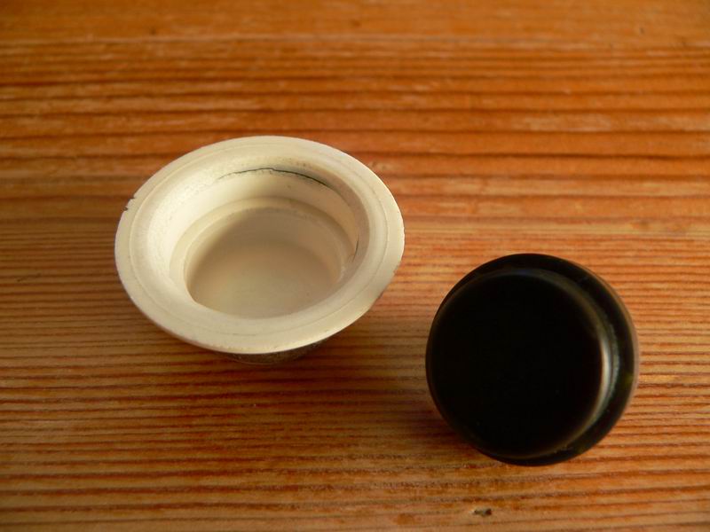

    Czy ktoś mógłby wskazać gdzie jest ten ntc? Bardzo proszę. Kupiłem jakiś czujnik NTC taki srebrny długi wałek, ale nie mam pojęcia gdzie go wsadzić. Wkleiłem w powyższym wątku zdjęcia, fajnie by było jakby ktoś dokładnie wskazał które ustrojstwo to ten czujnik. Są chyba tylko dwie możliwości, nad grzałką i po jej prawej stronie. Grzałka rozumiem, to jest to coś ze śrubą i takim zielono-żółtym kablem (m.in.)

    Na czujniku chyba. Wyjąłem to nad grzałką (to z dwoma czerwonymi przewodami) takie małe czarne. Nie jest wklejone tylko włożone na wcisk. Odłączyłem przewody i wychodziło 0 Ohm. A ten ogranicznik to jest ogranicznik poziomu wody?

    wymień tą czujkę >>>>jest rozwarstwiona :!::!::!:
    nie ruszaj nic innego bo zepsujesz

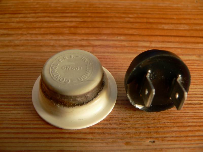

    Dziś odebrałem czujnik, i dopiero zajażyłem co się stało. Jak wyjąłem stary z pralki, to wyszedł taki czarny guziczek i tyle. I tego szukałem :D. A teraz przyszedł nowy i jest oczywiście razem z białą obudową jednolitą całością.
    A tak w ogóle to są dwa rodzaje, jeden za ~30zł drugi za ~50zł. Mój to ten drugi oczywiście... trzeba podawać numer seryjny pralki. Choć to dziwne, bo moja jest chyba jedną z pierwszych, jak tylko się pokazała na rynku to buchnąłem ;), a do pierwszych jest właśnie ten tańszy. Także możliwe że obydwa są takie same, ale tego nie wiem. Co do oporności, to ten nowy też nie wykazuje w temperaturze pokojowej żadnej oporności. Ba, nie wykazuje nawet przewodzenia! Ale praleczka uprała elegancko w końcu :) czyli działa. A powiem, że fakt takiego nieprzewodzącego zachowania w starym był podstawą do kupienia nowego :D. Numer serwisowy: 053573
    Zdjęcia starego (nowy jest identyko, tylko nie da się go (jeszcze) łatwo rozłożyć):
