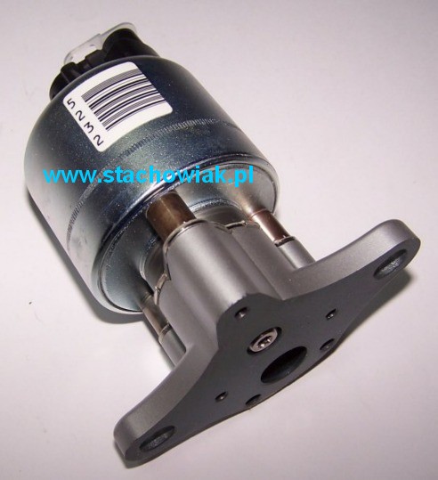

    witam
    jutro zabieram sie do czyszczenia tego urządzenia w aucie
    czy są jakieś istotne sprawy przy tym zajęciu?
    pytam bo nie chcę czegoś spie.........ić
    pozdro
    T

    jak ma działać to cholerstwo po rozbiórce?

    no i pies pogrzebany tłoczka nie mogłem ruszyć
    pryskałem kilkakrotnie WD40 i nic nie dało nie mogłem go wcisnąć (bo wyciągnąc raczej sie nie da)
    auto nie ma równym wolnych obrotów i podczas nabierania prędkości płynnie szarpie
    nie wiem czy EGR ma na to wpływ
    czy zaślepienie tego zaworu coś zmieni?
    ktoś mi podpowiadał że może być problem z klapką w obudowie filtra powietrza która powinna otwqierac sie pod wpływem temperatury, którą też sprawdzę

    nie bardzo
    EGR odkręciłem od kolektora bez problemu
    a w EGR-e nie mam żadnych śrub na TX-a
    teraz jak i czym ruszyć tłoczek?

    T/J
    Posty: 356
    Pomógł: 39
    Ocena: 136
    Możesz EGR w tym silniku śmiało zaślepić.Auto ma lepsze przyspieszenie.Jedyny minus to czystość spalin gorsza.ale o tym było wiele razy użyj wyszukiwarki.

    Masz racje elektrit że mu to nic nie da ale napisałem żeby poszukał w archiwum rozwinięcia tematu.Jeżeli rozrusza tłoczek i będzie on chodził płynnie to efekt będzie jak napisałem.

    lipa Elektrit
    w tłoczku nie ma Tx-a

    w moim EGR-e tego nie ma
    sorry ze nie napisałem, że jest to G
    ale o ile dobrze pamiętam to w F nie było silnika X16SZR tylko X16SZ

    tak właśnie wygląda
    czy mozna coś z nim zrobić?
