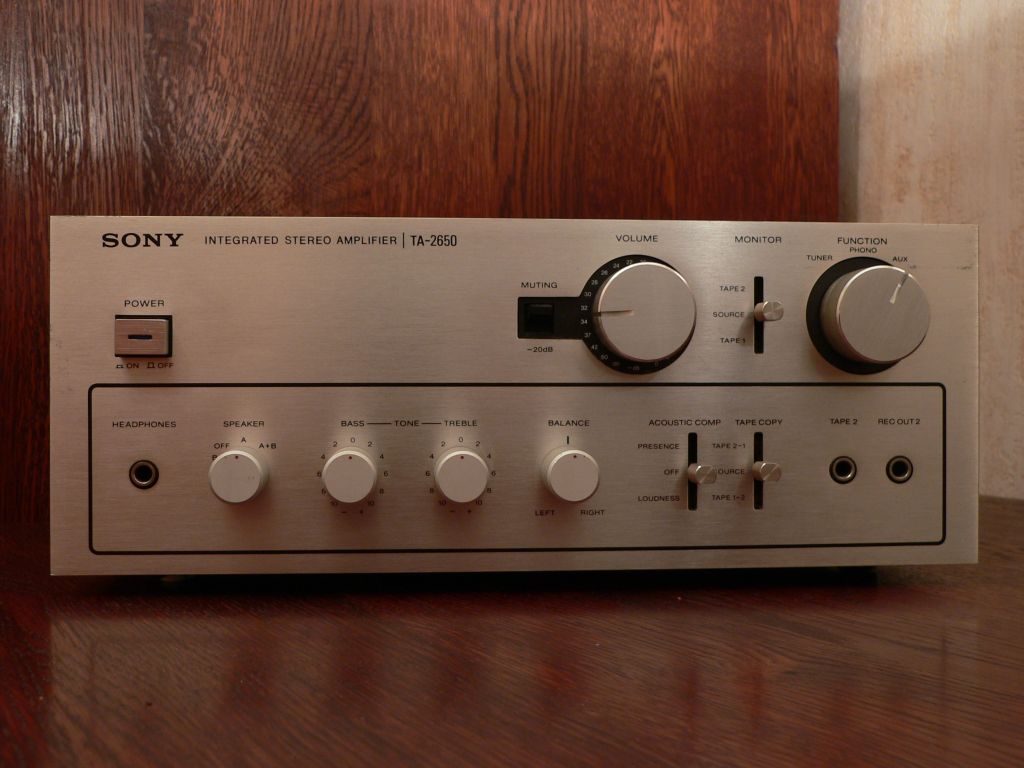

    Chyba będe miał nowy wzmacniacz ale tam są chyba spalone tranzystory. jest to SONY TA-2650. Jak mozecie to podajcie mi oryginalne tranzystory i zamienniki. Dzieki z góry. Narka

    mam juz ten wzmacniacz. pisze teraz tranzystory w radiatorach od lewej strony
    1. 2N3791
    2. 2N3715 - T8722
    3. 2SC1619A - 600
    4. 2SA808A
    lewy kanał mi charczy a na prawym jest taka duza moc ze cała membrana wychodzi mi na zewnącz. są jeszcze tranzystory na płytce jest ich 10. podam jezeli to będzie potrzebne. prosze pomóżcie!! bardzo pilne. ten wzmacniacz jest naprawde wart naprawy. dzieki

    Witam! 2N3791 zamiennik, to BDW22A, BDX18, 2N3792, BD316, BDV94.
    2N3715 zamiennik, BDW21B, BDX10, BDY23, 2N4345, BD315, BDV93
    2SC1619A zamienniki BDY60, BDY61, BD245C, 2N3055, BDY90
    2SA808A zamienniki BD250C, BD746C, BD246C, 2SB817.
    Jeżeli Ci wyciska membranę, to sprawdź czy na wyjściu nie ma stałego napięcia.

    dzieki ze sie zainteresowałeś. a jeżeli jest stałe napięcie?? mam tez numery tranzystorów które są na płytce drukowanej.jak chcesz to podam
    Na prawy kanał odrazu wali 40V napięcia stałego. kur.... to troche dużo. napisz co jest nie tak bo nie moge tak tego zostawić
