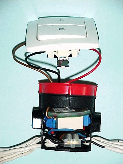

    Zapraszam na stronę
    [http://www.rcs.net.pl/],
    gdzie zamieszczono szereg porad przydatnych przy projektowaniu instalacji centralnego lub grupowego sterowania.
    Schemat sterowania silnikami rolet okiennych – 3 przyciski monostabilne (góra/dół/stop)
    Podobne informacje na stronie:
    [http://www.galeria-biznesu.pl/company/128549]
    Wykonania amatorskie nie uwzględniają zazwyczaj problemów bezpieczeństwa instalacji.
    Czy wiecie przykładowo, że przez styki przekaźników wyjściowych rozładowuje się w stanie przejściowym kondensator silnika dwufazowego? Napięcie skuteczne na tym kondensatorze przekracza z zasady 300V rms.
    Czy wiecie , że podstawową przyczyną uszkodzeń systemów sterowania roletami jest wilgoć?
    To pierwsze urządzenia elektroniczne montowane zazwyczaj w nowo budowanym domu. W środku tynki, murarka, a po południu rolety w dół (żeby nie okradli budowy) i do domu. Wilgotność względna we wnętrzu dochodzi do 100% i mamy skropliny. A puszki z elektryką są w ścianach, gdzie chłodniej to i skropliny wszechobecne.
    Po oddaniu budynku większość zainstalowanych wcześniej sterowników do rolet nadaje się do wyrzucenia.
    O tym nie napisze żaden sprzedawca i producent, bo wprowadzając na rynek sterownik zabezpieczony przed wilgocią nie zarobiliby na sól do zupy. Lepiej seryjnie trzaskać zmontowane na płytkach gadżety sterowane z pilota, bo ludzie nic nie wiedząc o problemach eksploatacyjnych to kupią, a i instalator chętnie założy , bo ma mniej roboty.
    W podsumowaniu : proste funkcje, a do nich należy stertowanie dwufazowym silnikiem wykonawczym, należy również realizować w sposób prosty, ale pewny i bezpieczny i trwały, bo napędy mają przecież pracować przez długie lata.
