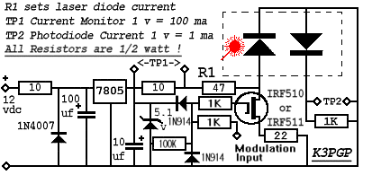

    temat "efekty laserowe " nic mi nie pomogl bo tam sa rozmowy na super zaawansowanym poziomie szukam schematu sterownika pod silnik krokowy 15 stopni i zasilanie pod diode laserowa i to chyba wszystko

    To trzeba było tak od razu :roll:
    Resztę też znajdziesz jak dobrze poszukasz :wink:
    • Jak zbudować laser 5mW (zielony): dobór diody, zasilacza i sterowania silnikami laserdrv.gif (13.19 KB) Musisz być zalogowany, aby pobrać ten załącznik.
