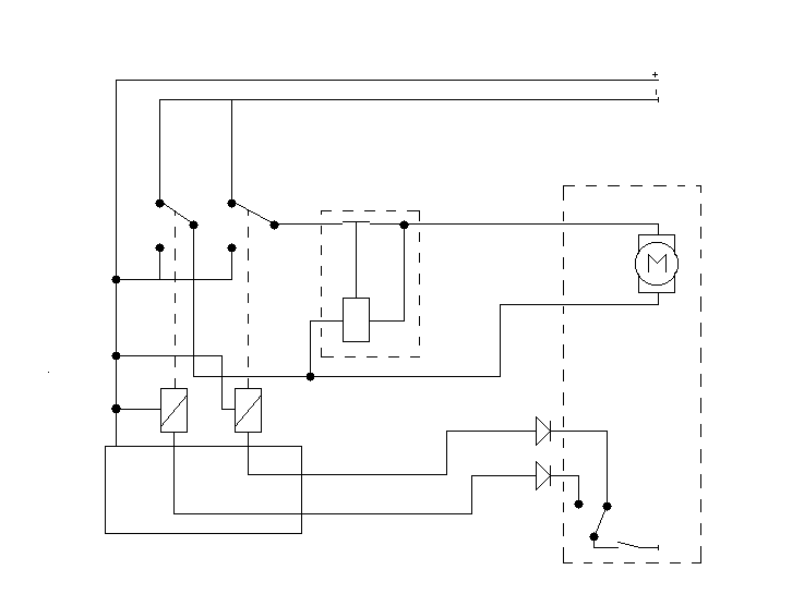

Centralka do centralnego zamka.

    maziek
    czy jest możliwość podłączenia sygnału wyzwalającego sygnał otwierania/zamykania pod pilota od alarmu ?
  • #3 4881209
    elek555
    Poziom 37  
    Jest -o ile centralka alarmu daje taki sygnał ( dwa naprzemienne sygnały (-) trwające po ok. 0.8s)
  • #4 4896001
    Dąbkowski
    Oczywiscie że jest jesli centrala alarmu ma wyjście na centralny zamek .
    Z zasady jest to osobne gniazdo na centrali alarmowej czasami jest ono zaraz koło głównego złącza lub z boku.
