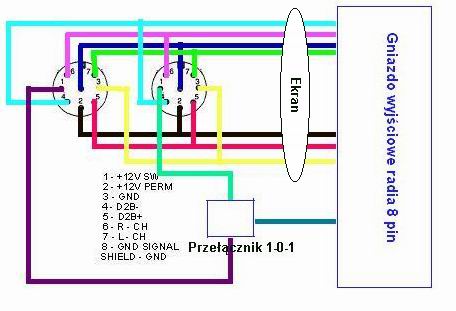

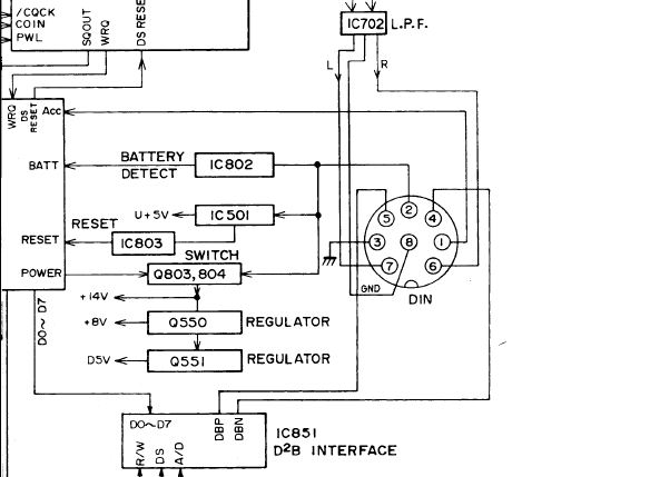

    Czy ktoś próbował podłączyć dwie zmieniarki do jednego radia? Mam RC 578 DQR z obsługą zmieniarki w systemie D2B. Czy byłoby możliwe podłaczenie podwójne jednego kabla do dwóch zmieniarek a przełączanie zmieniarek przełączaniem "+" na (1) gniazda. W załaczeniu część schematu zmieniarki RC 026. Napiecie PERM czyli na stałe bez względu czy radio jest włączone czy nie jest na (2) gniazda. Podanie napiecia na (1) powoduje włączenie zmieniarki. Czyli w skrócie: zmieniarki byłyby podłączone równolegle a jedynie (1) przełączałaby która zmieniarka ma pracować. Teoretycznie nie powinno się nic stać. Ale czy napewno?

    Oba urządzenia wiszą na szynie na tym samym adresie. Więc jak procesor zagada po szynie i oba wywalą ACK to nastąpi zwis systemu. Taki numer w D2B i I2C nie przejdzie. Trzebaby zbudować SPLITER ale czy skóra warta wyprawki? Lepiej już zrobić interfejs sterujący czymś innym np. jakimś mp3 playerem z dyskiem.

    Nie bedzie plataniny kabli. Będzie jeden kabel łączacy 2 zmieniarki równolegle. W kablu fabrycznym jest więcej przewodów niz terzeba. W związku z tym wszystkie porzewody będą podłaczone tak jak fabryka. Natomiast zasilanie które włącza radio (do wejścia zmieniarki styk 1) będzie osobno w tym kablu do pierwszej zmieniarki i osobno do drugiej zmieniarki, do pierwszej zmieniarki bedzie tak jak fabryka a do drugiej wykorzystam wolną żyłę w przwodzie. A przełącznik będzie wyprowadzony przy radiu ( może znajdę fabryczny niewykorzystany, albo dorobię) do którego bedzie podłączone 12v z wyjścia radiowego zmieniarki i będzie zasilał napięciem 12v albo pierwszą albo drugą zmieniarkę. Zobaczymy jak to będzie w praktyce.
    Inaczej mówiąc to bedzie tak jakby się podłaczyło ten sam przewód do dwóch zmieniarek ale bez połączenia na wejście zmieniarki bolca nr 1 gdzie podawane jest zasilanie. A do bolca nr 1 podawane będzie zasilanie tym samym przewodem ale inną żyłą do zmienirki pirwsze a inną do drugiej , po przełączniku który będzie przy radiu.
    gnazdo z numerami styków zmieniarki jest na rysunku na początku tematu
    Poprzednio napisane:.....Natomiast zasilanie które włącza radio.... Powinno być: Natowiast zasilanie, które jest włączane przez radio......

    Tutaj http://www.elenota.pl/d.php?id=94142&pdf=msm6307
    troszkę teorii o D2B.
    Założenie może być słuszne pod warunkiem, że w tym połączeniu występować bedzie dopasowanie linii (DBP i DBN to linia symetryczna) a żadna ze zmieniarek nie będzie ściągać magistrali do masy po odłączeniu zasilania na pinie 1.

    Na koniec trochę się natrudziłem, gdyz nie mam programu do rysowania, ale chyba mi wyszło. Załączam schemat jak podłącze dwie zmieniarki. A czy wyjdzie i będzie działać oraz o ewentualnych awariach powiadomię.
    Pozdrawiam jeszcze raz

    Tak jak przewidywałem nie mieliście racji! Właśnie podłączyłem prowizorycznie 2 zmieniarki do jednego radia zgodnie ze schematem, który narysowałem i wszystko działa! Obawiałem się tylko, że przy przełączaniu jednej zmieniarki na drugą będę musiał wyłaczać radio. Nic z tych rzeczy. Radio nie musi być wyłączane. Działa rewelacyjnie. Zmieniarki pamiętają wszystko i można sobie przełączać zmieniarki na ostro przełącznikiem ( ja to robiłem na razie ręcznie ) Jak odtwarza jedna zmieniarka utwór i przełącza się ją na drugą zmieniarkę to po powrocie na ta pierwszą włącza się dokładnie w tym miejscu w którym się ją wyłączyło. Zmieniarki (RC 026 i RC 032 - razem 16 płyt) podłączałem do radia z wyjściem 8 pinowym ( RC 578 ) oraz z wyjściem 10 pinowym ( DC 942 ). Oba radia i zmieniarki działają prawidłowo. Nie ma nawet jakichkolwiek trzasków lub innych dziwękowych niespodzianek. I jeszcze raz się sprawdziło, że nie trzeba mieć specjalistycznej wiedzy o D2B, aby na logikę zrobić coś co powinno działać. Tak więc nawet jakby ktoś się uparł to może w ten sposób podłączyć dowolną ilość zmieniarek sterowanych tylko przez podanie napięcia na pinie nr 1 gniazda w odpowiedniej zmieniarce. Kabel tylko musi mieć na 1 zmieniarkę 8 przewodów, na 2 - 9 przewodów, na 3 - 10 przewodów itd. A przełącznik mozna sobie zrobić obok radia. Reasumując trochę mnie to kosztowało zabawy, ale sie opłaciło i w najbliższym czasie zrobię taką instalację w aucie na stałe.

    Zrobiłem.Wszystko działa pięknie a nawet lepiej niż przypuszczałem. Przy przełączaniu przełącznikiem na drugą zmieniarkę nawet żadnego trzasku nie ma. A zmieniarka na która się przełącza włącza się w miejscu w którm się ją wyłączyło.Rewelacja. W ten sposób mając np 2xRC 032 mozna miec nawet 20 płyt CD w radiu. A idąc dalej to w ten sposób mozna podłaczyc nieograniczona ilość zmieniarek, tylko trzeba mić odpowiedni przełącznik.Ale to juz byłaby przesada,chociaż może są maniacy bajerów?

    W sumie gratuluję sukcesu lecz przypominam że nie jest to do końca poprawne elektrycznie. Jak już pisałem wcześniej jedna niedziałająca zmieniarka obciąża wyjście drugiej nieco tłumiąc sygnał, ja zrobilbym tu przełączanie kluczem CD4066 lub zebrał sygnał i dopasował impedancję wejścia radia.
    Podobnie w przypadku toru sterowania, warto by to również spasować jak należy a potem sygnał przełączający o poziomie TTL wyprowadzić w okolice radia by zależnie od radia podłączyć to pod jakąś nieużywaną funkcję lub osobnym przyciskiem. Wtedy ekranując całą puszkę takiego przełącznika i zamocowując to mechanicznie można uzyskać całkowicie poprawnie zbudowane urządzenie działajce jak należy. I właśnie do takiego zakańczania budowy urządzenia staram się namawiać początkujacych projektantów z pomysłami. Później taki poprawny projekt-pomysł można przedstawić czy w prasie elektronicznej czy na portalu mają satysfakcję i możliwe że czasem nawet w formie zapłaty za artykuł.
