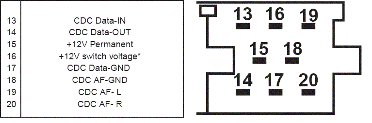

    Czy jest mozliwośc, zeby zamiast zmieniarki podłączyć mp3 playera? Patrząc na schemat gniazda zmieniarki wydaje się to prawdopodobne (w sensie kable zasilające i sygnałowe). Problem jedynie, jak oszukać radio by "widział" playera jako zmieniarkę?
    Radio to Blaupunkt DX-R52

    Myslę, że jedynym p[roblemem jest tutaj Data OUT i Data IN czyli sygnały który wysyła/odbiera radio z/do zmieniarki. I tak się zastanawiam, czy po prostu nie mozna by tego dla spróbowania (najlepiej rpzez jakiś rezystor zmostkowac. Naciskając klawisz w radiu zostaje wysłany sygnał do zmieniarki. Czyli w przypadku połączenia mostkowego, radio odbierałoby, sygnał "oszukany" od "zmieniarki"
    Najlepiej byłoby pomierzyć sygnały na obu pinach Data przy podłaczonej zmieniarce i wysyłaniu różnych poleceń.
    Tylko, zę eni znam nikogo, kto ma taki zestaw (Blaupunkt + zmieniarka)

    Jest to możliwe ale jednocześnie nie takie proste. Nawet nie tyle trudne elektronicznie, ponieważ układ dopasowujący byłby mało skomplikowany, lecz trudne z uwagi na brak wiedzy na temat protokołu transmisji pomiędzy radiem a zmieniarką i wiedzy na temat sygnałów sterujących odtwarzacz MP3. Myśle, że jedynym sposobem, aby poznać tą transmisję, była by analiza stanów logicznych na liniach komunikacji radio-zmieniarka (podczas pracy) oraz analiza sygnałów sterujących odtwarzacz. Mając odpowiednie wykresy czasowe tych sygnałów można już mysleć o budowie układu dopasowującego, np. z użyciem mikrokontrolera. Innego wyjścia z mojego punktu widzenia nie ma.
