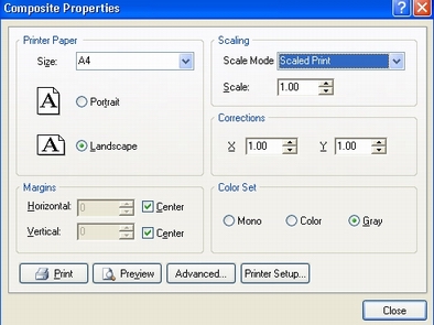

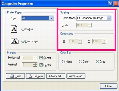

    witam mam juz gotowy pcb w protel dxp i mam problem jak zmniejszyc rozmiar tej plytki do wydruku bo teraz jest na całą stronę i jak wyłączyć elementy z plytki żeby same ścieżki były, proszę o pomoc pozdrawiam
  • #2 2275330
    ictorn
    Posty: 350
    Pomógł: 27
    Ocena: 15

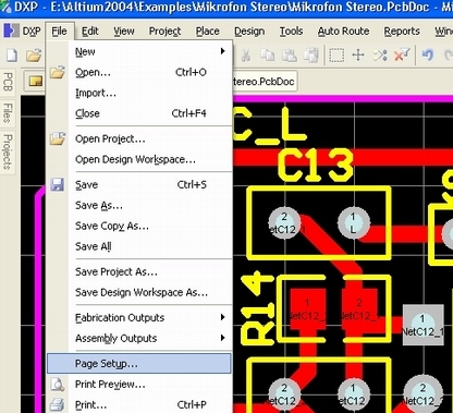

    Mniemam że po edycji płytki zamiast wymiarów oryginalnych na wydruku jest ona powiększona Rys1.jpg
    1. W aktywnym oknie edycji PCB, w menu >FILE< wybierz >PageSetup<
    Otworzy się nowe okienko Rys3.jpg i po prawej stronie w części okna
    pod nazwą 'Scaling' zmień w okienku wyboru 'Scale Mode' z 'Fit
    Dokument On Page' na 'Scaled Print', a w Scale wpisz 1. w Corrections

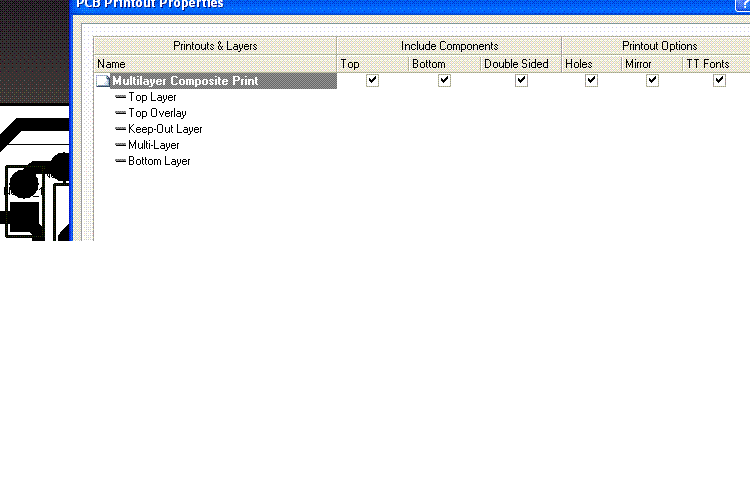

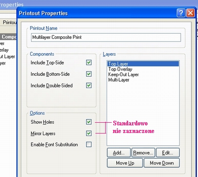

    2. Będąc dalej w >Page Setup<, kliknij na 'Advanced'.
    Otworzy się nowe okienko Rys5.jpg, klikasz prawym klawiszem myszy

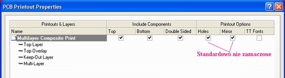

    na szarym pasku z opisem "Multilayer Composite Print" Rys5-1.jpg - to
    tu wybiera się jakie warstwy mają pojawić się na wydruku Rys6.jpg, czy
    płytka ma być odwrócona (Mirror), czy mają być dziury i znaczniki
    wiercenia.

    dzięki jeszcze taki mam problem zrobiłem to wszystko wielkość jest już dobra ale drukuje mi same punkty lutownicze (same kropki) a na podglądzie wydruku są te punkty na czarno i ścieżki na szaro jak to zmienić by drukowało też ścieżki zrobiłem tak jak kolega napisał. pozdrawiam

    Musisz zaznaczyc warstwy rys.5(Layers) któe chce wydrukowac: np bottom layer i top layer

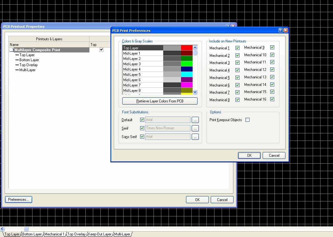

    Kliknij w Preferences
    • Protel DXP - ustawienia wydruku dla płytki i ścieżek preferences.jpg (122.99 KB) Musisz być zalogowany, aby pobrać ten załącznik.

    Jeśli do brze zrozumiałem (2:00am mogą być kłopoty), źle drukowana jest warstwa BOTTOM - myślę że powinieneś ją przenieść wyżej w hierarhii. Ja robie tak :
    1 Znacznik wiercenia
    2 Dziury
    3 Bottom
    4 Top
    5 Overlay
