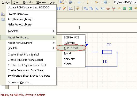

    Witam dopiero zaczynam zabawe z protelem DXP i znalazłem coś takiego http://www.laizsme.edu.pl/~piotr/eir/index.html i mam takie pytanie: tam pisze '' przy otwartym schemacie klikamy na menu: Design -> Ubdade PCB '' no właśnie gdzie to jest ? :D :D to jest Design ->Template -> Ubdate ??? Pozdrawiam

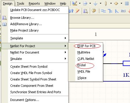

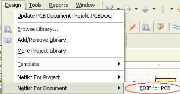

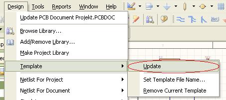

    Twoje spostrzeżenie jest słuszne. Autor pomylił się lub używa starszej wersji DXP.
    Dołączam print screen-a z protela jak to powinno wyglądać i gdzie się znajduje.

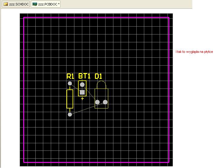

    Już wiem, o co ci chyba chodzi. Nie postawisz przenieść elementów z schematu na płytkę, jeśli tak to słuchaj.
    Po skończeniu schematu tworzysz listę poprzez Obrazek 1 i Obrazek 2. Po przeprowadzeniu tej operacji wykonujesz Obrazek 3
    Po wykonaniu tych operacji sukces pewny.

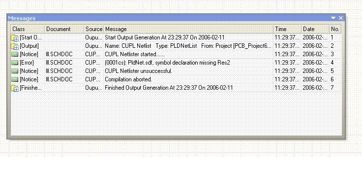

    Witam jak wykouje operacje z rysunku 1 to mi podkreśla wszystkie ścieżki i elementy na czerwono jak klikam opcje z rysunku 2 nic się niedzieje noi tą na 3 obrazku wtedy niemam :D pomocy Pozdrawiam
    sam niewiem już co robie źle a jak mi podkreśla wszystko na czerwono to coto znaczy?

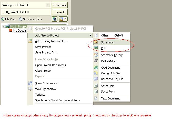

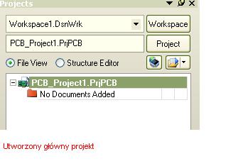

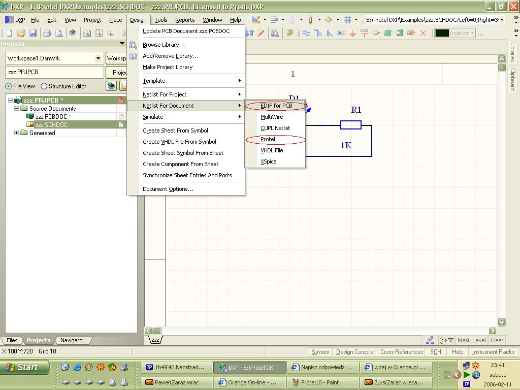

    Witam wiem, na czym polega twój problem, dlaczego się wszystko zaznacza na czerwono. A więc elementy zaznaczają się na czerwono, ponieważ plik z schematem jest utworzony jako odrębny plik. Nie posiadasz opcji z obrazka, 3 ponieważ Cały twój "projekt" nie został utworzony jako cały projekt. Wiem na pewno nie rozumiesz, o co mi chodzi, więc jutro postaram się zrobić i pokazać ci, co należy zrobić by wszystko poszło jak należy. A to, co autor strony pisze w pewnej mierze się nie zgadza. Nie martw się projekt zrobię na sobotę wieczorem i wtedy go zamieszczę. Mój GG: 7607179

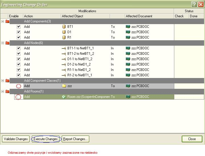

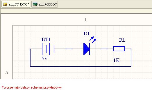

    Wykonaj wszystkie punkty pokolei a sukces gwarantowany.

    Tak i dotego bo jeszcze zapomniałem obrazek 10 i 11 zamiast 6 Pszepraszam
