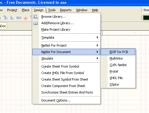

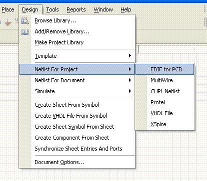

    Witam mam problem niewiem jak przejść do tworzenia PCb po skończeniu schematu robie tak jak na screenach i wtedy podkreśla mi cały układ na czerwono i co mam potem zrobic???

    Najpierw musisz utworzyc plik *.pcbdoc w projekcie pcb tym samym w którym jest schemat. W zakłądce design u samej góry bedzie wtedy widoczny odnosnik do pliku *.pcbdoc

    no zrobilem to faktycznie jest w design to ale jak na to naciskam to mi mówi że katastrofalny błąd

    jak utworzysz *.pcbdoc to w menu design na samej gurze bedzie update pcd document , jesli schemat masz poprawnie wykonany i wszystkie elementy beda beda mially przydzielone footprinty to musi byc dobrze .
    Podejrzewam ze jeden z twoich komunikatow to " unable to find footprint to element xxxx"
