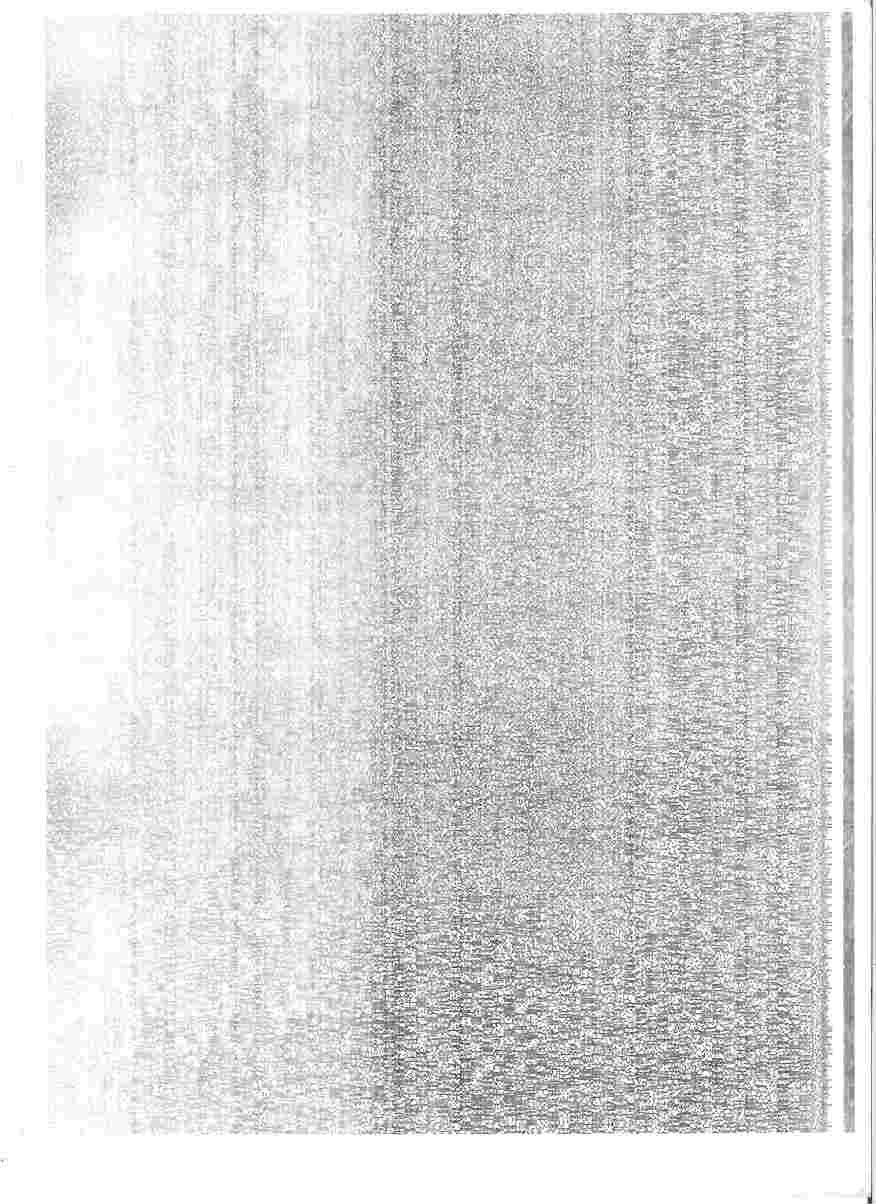

    pulkownik
    Posty: 164
    Pomógł: 7
    Ocena: 9
    Dzisiaj zrobiłem test i zaciąłem kartkę jak była pod bębnem. Już na bębnie wydruk jest niepełny. Wszystko dokładnie widać na wydruku.

    Rozbierz zespół bębna. Dwie śrubki i zatrzask.Wyjmij rolkę ładującą taką z metelowym wałkiem na sprężynkach.Wysyp na kartkę papieru toner. Oczyść metalową listwę (można ją przemieścić z wyczuciem aby nie pozrywać gąbek uszczelniających tak jak poprzedno pisałem.Jest ona umieszczona na plastikowych wpustach i opiera się o wałek pobierający toner ( sprężynuje ) Dość łatwo to się rozbiera. Powodzenia. Potych zabiegach te nidodruki na pewno ustąpią.

    agatorn
    Poziom 19  
    Posty: 464
    Pomógł: 17
    Ocena: 18
    Dzięki za skan. Na mój gust masz porysowany bęben (kiedyś musiał chodzić na nieoryginalnym tonerze) oraz początki prześwietlenia powierzchni światłoczułej. Przymierz do zakupu nowego.

    A jak sprawdzić ile wydruków ma bęben i przy okazji, ma ktoś manuala do niej. Jak tak to proszę o info.
    OK, zrobiłem jak polecił bahet i pomogło. Wielki dzięki.

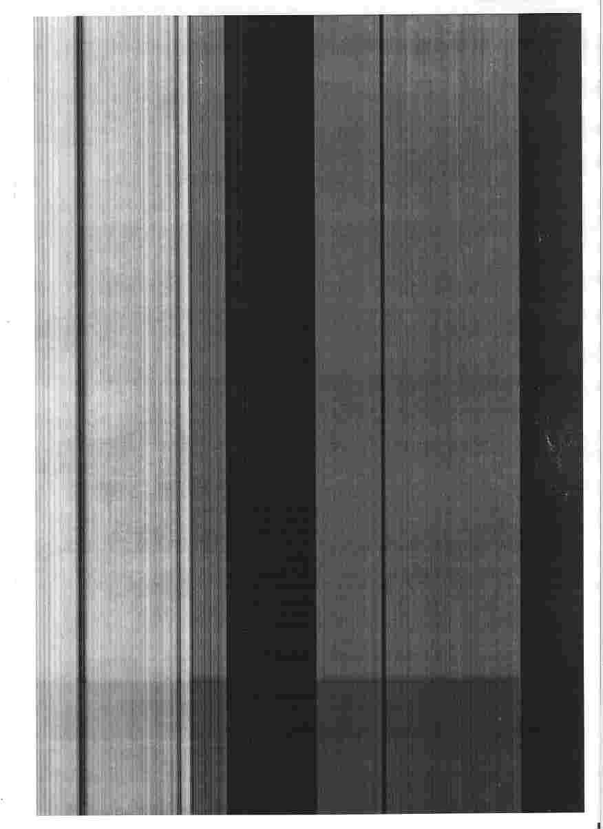

  • #30 6659561
    Kajtek_170
    Posty: 684
    Pomógł: 26
    Ocena: 32
    Tak właśnie, Przed chwilą tą odkryłem ;)
    Już jest Okay, koledzy którzy pomogli mi dostana odemnie po 5 pkt, ponieważ nie jestem założycielem tematu więc z prywatnej puli. ;)
    A Mój problem rozwiązał sie połowicznie, ponieważ jakość wydruku odrazu strasznie wzrosła, ale nadal z prawej strony mam jaśniej. Ale już o wiele lepiej. Pozdrawiam ;)
    Jednak dalej istnieje problem. dokładniej widać w załączniku. Co moge na to poradzić?
