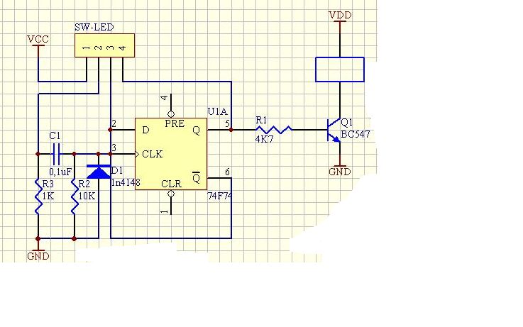

Czy ten schemat zdalnego sterowania na podczerwień zadziała? Co poprawić?

    Chciałbym się dowiedzieć czy układ z poniższego schematu ma szansę działać. Ma to być zdalne sterowanie włącz-wyłącz. A jeśli nie to co ewentualnie trzeba w nim skorygować. Z góry dziękuję za pomoc.:idea:
    • Czy ten schemat zdalnego sterowania na podczerwień zadziała? Co poprawić? sterowanie.jpg (8.13 KB) Musisz być zalogowany, aby pobrać ten załącznik.

    Szansa jest , zależy od bramki wstawionej miedzy odbiornik podczerwieni a bazę tranzystora. Zapomniałeś o diodzie równoległej do cewki przekaźnika i rezystorze w bazie tranzystora.

    Jeżeli odbiornik „dostanie” sygnał o częstotliwości 30kHz wyjście na chwile przejdzie w stan 0, czyli przekaźnik się włączy i wyłączy. Jeżeli chcesz żeby przekaźnik po odebraniu sygnału raz się włączał a za drugim razem się wyłączał to zamiast bramki wstaw przerzutnik T (dwójkę liczącą). No i tak jak napisał bonda nie zapomnij o diodzie i rezystorze.

    A moglibyście podać mi schemat takiego przerzutnika T?

    Jak dobrze rozumiem wyjscie układu TSOP1738 mam podpiąć do nóżki 1 z poniższego schematu. Aha gdzie mam podpiąć zasilanie.

    Wyjście TSOP do nóżki 3 (podłącz bezpośredni bez R3, R2, C1 - zobaczymy jak się będzie zachowywał przerzutnik :wink: ),nóżkę 1, 4, 14 do Vcc, a 7 do GND. Na schemacie nie ma być połączenia między CLK i D (kropka, przy której jest 3)

    A jaki to jest scalak?

    Jest to TTL 7474. Jak powiesz w sklepie elektronicznym, że chcesz scalaka 7474 to na pewno będą wiedzieć, o co chodzi.
