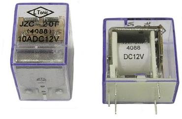

    Ma działac jak w orginale czyli podawać na odbiornik przez chwilę napięcie, po czym go wyłączać i czekać na sygnał z pilota ;) Mam zamiar wstawić przekaźnik jak na zdjęciu. A zamiast BUZ 11 podam na bazę tranzystorka np.BC 547 to napięcie z U2 przez rezystor 270 ohm, kolektor podłącze do plus 12V , do emitera jeden koniec cewki i do masy drugi i równolegle z cewką przekaźnika diodę 1N4007 zaporowo.

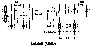

    1)Czy nadajnik z tego schametu będzie współpracował z opisywanym wcześniej odbiornikiem.
    2)Co trzeba w takim układzie zmodyfikować aby reagował wyłącznie na pilota -samoróbke (opartego na NE555) i nie reagował na piloty RTV.
    ----Ewentualnie jak wykonać "linie" opóźniającą, działającą tak aby uaktywnić urządzenie podłączone trzeba trzymać przycisk na pilocie przez około 2sek---
    3)Czy może być tylko jedna dioda LD271, w jakim celu są 3szt.
    Zastąpienie Q1 i Q2 w schemacie z przekaźnikiem 12V - czy BUZ 11 się nada?

    Ad.1) Myślę że tak, trzeba by tylko dostroić częstotliwość pracy do 36kHz (na taką reaguje TFMS5360).
    Ad.2) Najprościej było by chyba wymienić odbiornik podczerwieni na taki, który reaguje na częstotliwość na jakiej nie pracuje żaden pilot używany w pomieszczeniu, w którym znajduje się układ (przykładowo TFMS5560 działa na 56kHz), i dostroić nadajnik z rysunku powyżej do tej częstotliwości. Co do wprowadzenia opóźnienia reakcji na pilota, to można by to zrobić, ale akurat w tym konkretnym układzie nie będzie to proste, i będzie wymagało sporej jego rozbudowy (o jeden układ scalony i kilka elementów w/g tego co mi tak na szybko przyszło do głowy).
    Ad.3) Trzy diody mają na celu zwiększyć zasięg nadajnika. Może być jedna, jeżeli nie potrzeba dużego zasięgu.
    Andy

    Czy dostrojenie tego pilota na 36 kHz (lub 56kHz) będzie polegało na regulacji potencjometrem R3 czy może wymianie któregoś elementu.
  • #12 2808984
    Andy74
    Poziom 25  
    Posty: 525
    Pomógł: 103
    Ocena: 24
    Przy takich wartościach elementów zakres regulacji potencjometrem R3 wyniesie od ok. 14kHz do ok. 140kHz - więc w zupełności wystarczy. Proponuję zastosować tu precyzyjny potencjometr wieloobrotowy (tzw. helitrim). Zwiększy się stabilność częstotliwości i łatwiej ją będzie ustawić.
