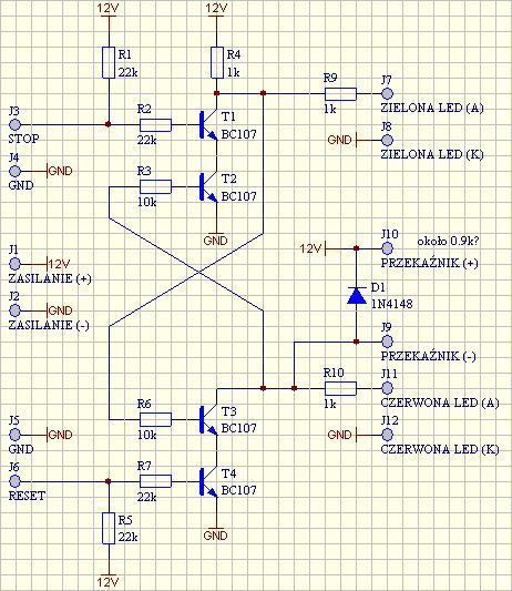

    Moim zdaniem coś takiego zadziała, może trzeba będzie skorygować wartości niektórych oporników, dobrałem je na oko.
    Nie mówiliśmy nic o tym co ma być po włączeniu zasilania, a trzeba dodać jeszcze kondensator około 100nF:
    - jeśli ma być stan STOP, to trzeba przez ten kondensator połączyć z masą J3,
    - jeśli ma być stan RESET, to trzeba przez ten kondensator połączyć z masą J6.

  • #15 3217667
    Marek75
    Posty: 13
    Ocena: 12
    Po załączeniu zasilania, układ ma oczekiwać na sygnał z czujki Stop, prąd nie płynie przez cewkę przekaźnika.
    Zmontuje prototyp wg Twojego opisu i sie podzielę uwagami.
    Rozumiem by po załączaniu zasilania dla układu, domyślnie ustawiał się w stan czuwania na Stop, muszę na stałe połączyć kondensator 100nF między GND a Reset w tym przypadku między J5 a J6 ?

  • #17 3221132
    Marek75
    Posty: 13
    Ocena: 12
    Polutowałem układ wg wytycznych na pająka, zadziałał od razu.
    Jedyną rzecz jaką zauważyłem, to że czasami podczas załączenia zasilania na układ, zdarza się iż się uruchomi wzbudzony - prąd płynie przez cewkę, pomimo wlutowania kondensatora 100nF między nóżki J5 a J6.
    Może należy dobrać większy kondensator ?

    #18 3222517
    czarutek
    Poziom 34  
    Posty: 2438
    Pomógł: 150
    Ocena: 85
    Większy kondensator powinien pomóc, może spróbuj 1uF. Może też się zdarzyć, że będzie startowało jak należy w ogóle bez kondensatora, potestuj...

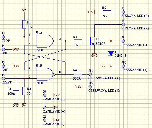

    Myślałem o bramkach NAND, np. 4001 albo 7400 (tylko 5V), ale i tak pod przekaźnik i pod LED trzeba by było dodać tranzystory.
    Możesz to też złożyć wykorzystując UL1111.
    Mikrokontroler to chyba w tym wypadku gruba przesada... ;)

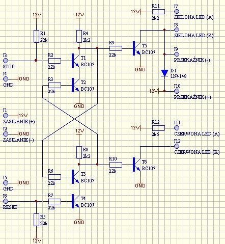

    P.S. Na upartego, jakby trochę policzyć i pogłówkować, to chyba udałoby się wyeliminować T5 i T6...
    A na połówce 7400 mogłoby wyglądać tak:

    #19 3230384
    czarutek
    Poziom 34  
    Posty: 2438
    Pomógł: 150
    Ocena: 85
    Dzięki za 'dzięki'...
    Jeśli masz cierpliwość, możesz potestować jeszcze z układem uproszczonym, jeśli czegoś nie pokręciłem, powinien działać:
