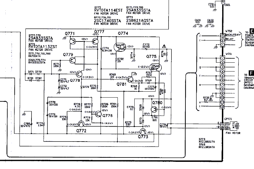

✨ Kod błędu F61 w amplitunerze Technics SL-CH505 pojawia się przy zwiększaniu głośności i wskazuje na problem z zabezpieczeniem końcówki mocy, najczęściej związany z wentylatorem lub jego układem sterowania. Przy pojawieniu się F61 sprzęt może się wyłączać, co sugeruje aktywację trybu ochronnego (protect). Zalecane jest sprawdzenie działania wentylatora – czy się kręci, czy nie jest zatarty, a także pomiar prądu i napięcia zasilającego silnik wentylatora (zwykle 5V i 12V DC). Częstą przyczyną problemu są zimne luty na płytkach w okolicy sterowania wentylatorem lub uszkodzenia elementów elektronicznych (tranzystory, oporniki, kondensatory). Wymiana wentylatora na model o odpowiednich parametrach (np. 8x8 cm, 2000-2500 RPM) jest często skutecznym rozwiązaniem. Dostępne są schematy techniczne podobnych amplitunerów Technics, które mogą pomóc w diagnozie i naprawie.
