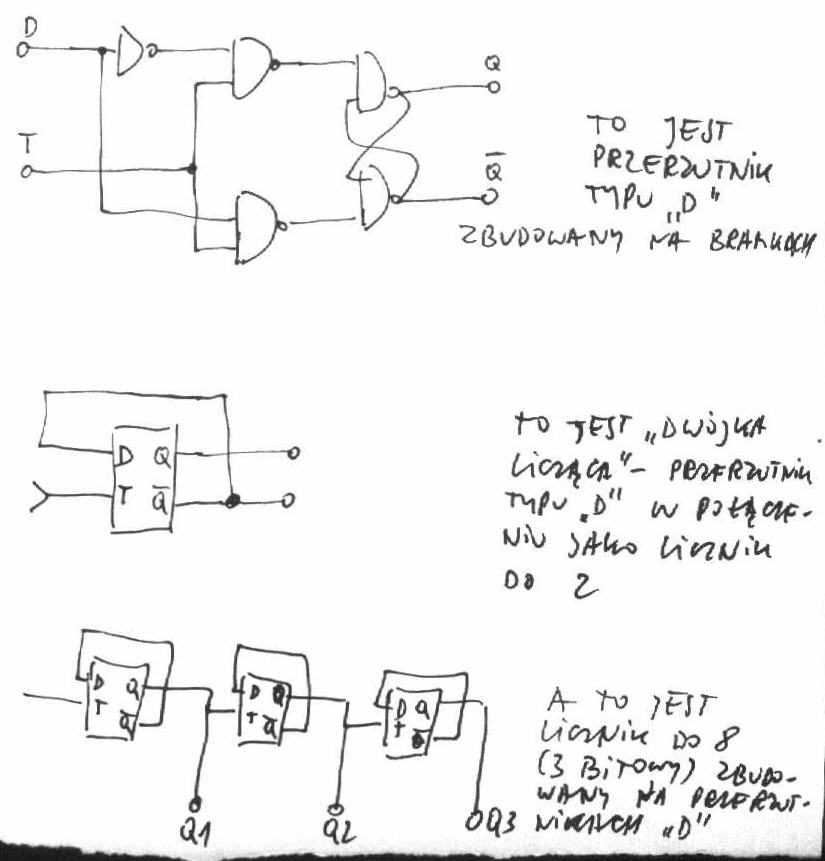

    Witam, mam ogromna prosbę. Mam za zadanie zaprojektować w programie Matlab licznik ósemkowy zliczający do przodu, dla sygnału sterującego x=1 z zastosowaniem przerzutnika typu D. Jeśli jest ktoś, kto wie o co chodzi, prosze o pomoc, chociaż o sam rysunek schematu połączeniowego :) Zadanko jest z przedmiotu automatyka ;)

    1 - weź typowy przerzutnik 2 razy D, np. 7474, bedzie Ci potrzebne 1 i 1/2 takiej kości.
    2 - odrysuj sobie schemat wewnetrzny przerzutnika, potrzebne są Ci wyprowadzenia: Clock, D i "nie-Q".
    3 - takt wchodzi na "Clock1" pierwszej kości (noga 3), wyjście "nie Q" (noga 6) łączysz do wejścia D (noga 2) pierwszego przerzutnika, a wyjście Q (noga 5) do wejścia Clock2 (noga 11) drugiego przerzutnika.
    4 - wyjście "nie Q" (noga 8) drugiego przerutnika łączysz do weiścia D (noga 12) drugiego przerzutnika, a wyjście Q (noga 9) do wejścia "Clock1" drugiej kości (noga 3).
    5 - wyjście "nie Q" (noga 6) pierwszego przerzutnika w drugiej kości łączysz do wejścia D tego samego przerzutnika (noga 12).
    Wyjścia Q1/1, Q2/1 i Q1/2 sa wyjściami licznika ósemkowego liczacego w przód.

    Serdecznie dziękuje p. Jerzemu, ale cóż-nadal jestem na etapie zerowym. To zadanie to dla mnie totalna pomylka, ale taki jest wymóg zaliczenia przedmiotu. Powiem wprost, potrzebuje narysowanego schematu z wykorzystaniem bramek logicznych, tak abym mógł to dokładnie przerysować do Matlaba - inaczej nie dam rady, bo jestem zielony w te klocki :? :oops: A jeśli ktoś miałby na tyle cierpliwości żeby dodatkowo wyjaśnic mi zasadę działania tego licznika (z tablicami Karnaugh), byłbym w niebowzięty :D Mam czas na sporządzenie projektu do piątku, tak więc czekam na życzliwego znawcę tematu. Pozdrawiam!!

    Masz szczęście, że chodziłem do podstawówki w Szczecinie, posyłam Ci rozrysowany schemat przerzutnika D na bramkach, ale weź do garści podręcznik, i poczytaj, dlaczego te bramki są tak połączone.
    • Schemat licznika ósemkowego z przerzutnikiem typu D Prze-d.jpg (57.52 KB) Musisz być zalogowany, aby pobrać ten załącznik.

    Niestety, pomimo pomocy Jerzego oraz naprawde usilnych poszukiwaniach w internecie mój licznik nadal nie działa. Wszystko opiera się chyba na złym podłączaniu samego bloku przerzutnika D, gdyż nie mam pewności jak go podłączyć - co i w jaki sposób dać na jego wejścia (Clk,!Clr,D). Załączam aktualny stan projektu. Jeśli ktoś naprawde wie, jak to zrobić by działało to bardzo, ale to bardzo prosze o pomoc, bo czas nagli ;(

    Schemat jest prawidłowy. Jeżeli używasz przerzutnika 7474, to używasz tylko wejśc Clk i D, oraz wyjśc Q i nie-Q. Pozostałe wejścia pozostawiasz niepodłączone.
    Na Twoim schemacie DISPLAY to tylko 3 diody LED, które powinny byc podłączone poprzez separujący tranzystor, żeby nie obciążac wyjścia przerzutnika.
