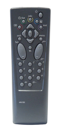

    Nie jestem w stanie odgadnąć jak w tym TV stroić kanały.
    Chassis podejrzewam ICC8.
    Pilot mam nowy - RC8005M.
    Klawiatura lokalna ma 2 przyciski do przerzucania kanałów i 1 od głośności (w górę).
    Proszę o pomoc.

  • #7 2338432
    zendar
    Posty: 311
    Pomógł: 12
    Ocena: 52
    Pilot podobny, ale mój ma jeszcze dodaner sterownie VCR, i opisy klawiszy funkcyjnych (kolorków) są inne.
    Pogrzebałem po forum w poszukiwaniu podobnego chassis i znalazłem rozwiązanie.
    Trzeba przejść w standby pilotem i przytrzymać menu. TV odpali się i poprosi o pin, u mnie był 9999 :D
    Jeszcze jedno - TV z identycznym chassis, tylko Thompson - jest modelem 100HZ. Na mojej Sabie nic o 100HZ nie pisze, ale obraz wygląda mi na 100HZ, no i, co mniej może ważne, ma stopklatkę. Jak sprawdzić tą sprawę?
  • #9 4040030
    sq3hta
    Posty: 345
    Pomógł: 19
    Ocena: 29
    Temat troszkę stary ale go odświeżę bo mam ten sam problem, nie mogę nigdzie w menu znależć strojenia. Pilot taki sam jak na zdjęciu powyżej.
  • #10 4040198
    pawcio
    Posty: 989
    Pomógł: 71
    Ocena: 10
    Naciśnij MENU i włącz TV wyłącznikem siecowym.
    Teraz powinna się pojawić tabela ze strojeniem.
