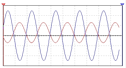

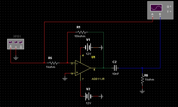

    Na wejściu do wzmacniacza wchodzi sygnał sinudalny o czestotliwości 500kHz (linia czerwona). Jednak jest on nieco niesymetryczny (specjalnie zrobione w celu symulacji niezrównoważenia wzmacniacza). Nastepnie poddaje go wzmocnieniu. Za wzmacniacze zastosowałem filtr RC i sygnał stał sie juz symetryczny (linie niebieska). I wszystko jest bardzo dobrze na symulacji. Jednak jak zastosuję to w praktyce to nie otrzymuję takiego efektu. Oczywiście, w rzeczywistości, za tym filtrem jest nastepny wzmacniacz.
    Dlaczego??

    Kondensator odcina składową stałą. Bezpośrednio na wyjściu wzmacniacza sygnał będzie niesymetryczny.

    Z tego co wiem, zastosowany filtr RC jest filtrem górnoprzepustowym wiec zgodnie z wzorem f=1/2*pi*R*C, powinien obcinać składową (zgodnie z wartościami R iC) czestotliwości ponizej 16kHz. Zas pozostałe powinien przepuszczać. Tylko dlaczego na symulacji wychodzi dobrze zas w rzeczywistości jest inaczej.

    Jedyną przyczyna tego że sygnał na wyjściu nie jest symetryczny jaka przychodzi mi do głowy ta taka ze na rezystorze R6 występuje napięcie stałe. Bo żeby sygnał był symetryczny to na tym rezystorze w spoczynku napięcie powinno wynosić 0V.
    Wiec zmierz woltomierzem napięcia stałego napięcie na R6 bez sygnały wejściowego.
