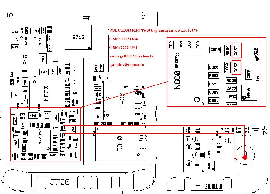

Witam serdecznie!
Mam owy problem gdyż telefonik prawie działa oprócz mikrofonu tzn. jak dzwonie nie słyszy mnie odbiorca. Mikrofon zmieniany i nadal cisza. Czy moze mi ktoś powiedzieć co moze być przyczyną i czy jeśli zaniosę do serwisu to da sie zrobić i czy dużo tak na oko będzie kosztowało. Dzięki serdeczne pozdrawiam
