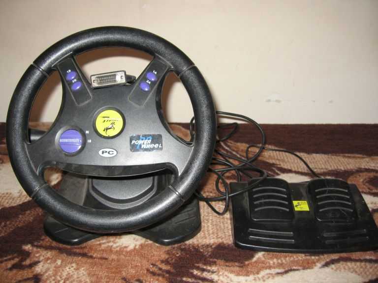

    Mam problem kupiłem kierownice Typhoon power wheel (używana) i jest problem.
    Mianowicie system jej nie widzi.
    Po wpisaniu w kontrolery gier cokolwiek czy to kieronica czy joy 2 osiowy 4 klawisze jest komunikat:
    Brak połączenia, System to Win XP na WIn 98 jest to samo.
    Rozebrałem całą wszystkie połączenia są OK.
    Potencjometry od gazu i hamulca są połączone szeregowo w taki sposób że w spoczynku jest opór na pinach 1-6 52kΩ po wciśnieciu gazu maleje do 16kΩ po wciśniećiu hamulca rośnie do 96kΩ.
    Przy wciśniętych obydwu pedałach jest ok 60 kΩ.
    Pozycja kierownicy w spoczynku to piny 1-3 50kΩ przy max skręcie w prawo 95kΩ w lewo 0.
    Kierownica posiada 4 przyciski + dzwigienka z lewej strony kierownicy (zdublowane przyciski na kierownicy) i przełącznik czułości skrętu HI i LO. Nie mam pojęcia co jest nie tak kombinuje juz kilka godzin i nic, ani na WinXP ani na Win98 (różne komputery).
    Może ktoś ma jakieś pomysły.

    :arrow: ajni - rezystancje sa dobre.
    Takie wlasnie powinny byc: 50kΩ w polozeniu srodkowym, i okolice 0Ω i 100kΩ przy wychyleniach max.

    Więc jakie mogą być przyczyny że tego nie wykrywa. Wynika z tego że wina leży po stronie kompa no ale jak nie chodzi u mnie na karcie muz zintegrowaniej i na PCI i u kumpla na innym kompie do tego u mnie na systemie XP u niego na 98 (stary sprzęt). Może coś trzeba ustawić, przestawić nie mam pojęcia. Kiedyś podłączałem kierownice domowej roboty 2 potencjometry suawkowe- pedały i obrotowy- skręt i wykrywało bez kombinowania tylko że to była inna płyta główna i inna karta muzyczna na ISA. Może ktos pomoże bo podziażyłbym w Colina czy NFS. Proszę o pomoc.

    Wróciła mi płyta z serwisu teraz ma MSI K7N2 delta 2 na nForce 2 jest zintegrowana muza na niej, ale nie posiada portu gier. Podpinam kierownice do karty muzycznej na PCI CMI 8738 i jest tak samo jak na poprzedniej płycie nie reaguje w ogóle. Cały czas jest brak połączenia. Wie może ktoś co może być tego przyczyną. Juz od zmysłów odchodze.

    Ja mam teraz kartę sound blastera PCI 128 port jest tylko caly czas ma konflikt bo jest brak przerwań wolnych, obejść się tego nie da za diabła. No i kiera też nie działa logiczne. Nie czaję. Ja już dałem sobie z tym spokój a kiera leży i się kurzy, bo mi pomysłów brakło.

    Jest jedno wyjście, kupić pady/joye/kiery na usb. Ja już dąłem spokój, testowałem kiere chyba na 4 albo 5 kompach i na żadnym zero oznak. Już się zastanawiałem czy wogóle te porty działają, czy od picu są?
