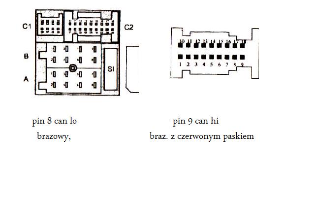

    golf19tdi
    Posty: 96
    Pomógł: 2
    Ocena: 65
    witam
    temat odswierzam
    chciałbym podpiąć sterowanie w kierownicy do comand i nie mam zadnego swiatłowodu ewentualnie gdzie moge go znalesc
    i jeszcze do czego jest ta wtyczka zaznaczona na zdjęciu
    jak podłączyc nawigacę COMAND 2.0 w MB W210 z 2000roku
  • #4 5946992
    -=ozzy=-
    Posty: 2
    Ocena: 3
    Dodatkowe gniazdo nie jest za specjalnie istotne, jak masz możliwośc wpięcia tej wtyczki to ok jak nie to nie wpłynie to na odbiór fal fm. Sterowanie z kierownicy działa po podpięciu szyny can (can lo 8pin, oraz can hi 9pin ) w gnieździe 18 pinowym nad głośnikowym.
  • #5 5952475
    golf19tdi
    Posty: 96
    Pomógł: 2
    Ocena: 65
    a które to są piny górny czy dolny rząd
  • #7 5962453
    golf19tdi
    Posty: 96
    Pomógł: 2
    Ocena: 65
    dzieki
