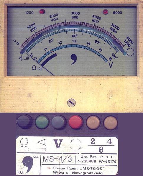

    Co to jest za miernik i dokładnie do czego służy?
    • Miernik (silniki) MS-4/3. Co to za miernik i do czego służy? MS-4_3.jpg (53.27 KB) Musisz być zalogowany, aby pobrać ten załącznik.

    Można się domyślać,że sluży do ustawiania kąta wyprzedzenia zapłonu w silnikach benzynowych.Mierzy też obroty silnika i jakość styku przerywacza.Czerwone lampki to z lewej bieg jałowy 1700 obr/min,a z prawej max.obroty na danym biegu.Mierzy też nap.akumulatora.

    Zgoda, a te 2/4/6, czyżby cylindry?

    Na pewno cylindry.
