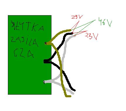

    Mam w domu transformator razem z płytką zasilacza z jakiegoś starego wzmacniacza. Wychodzi z tego 6 kabelków. 2 czarne, 2 białe i 2 brązowe.
    Mam pytanie czy da się tym zasilić 2 koncówki na lm 3886? Trafo ma na wyjściu ok 2x35v, za filtrem mierzyłem i wychodzi to co widać na rysunku...
    • Zasilacz do 2x LM3886. Czy taki transformator wystarczy? rysun.JPG (15.48 KB) Musisz być zalogowany, aby pobrać ten załącznik.

    Witam. Czy na tej płytce zasilacza są diody prostownicze i kondensatory elektrolityczne? Podane napięcia na wyjściu to napięcia stałe czy znienne? Jaką moc ma trafo?

    No są. Jest mostek i 2 kondensatory po 15 000 uF. Wartości za filtrem to napięcie stałe... Mocy trafa nie znam, ale jest dosyć duże, ze 3kg wazy...

    W takim razie przy takim napięciu nie wydusisz dużo z tego scalaka...pod uwage musisz jeszcze wziąść moc trafa...

    Nie wydusze duzo? Ja myslałem ze napiecie 46v bedzie za wysokie...
