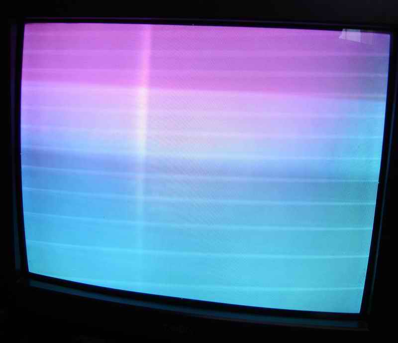

    Wymieniłem elektrolity w zasilaczu po stronie pierwotnej i wtórnej (i pare innych które wyglądały „dziwnie”). Wymieniłem BU2508AF na BU250DF i TV ruszył tylko że na ekranie pojawia się różowy obraz i nic więcej. TV nie reaguje na zmianę kanałów czy wyszukiwanie stacji. Co teraz?
    Kurde dałem ciała i nie podłączyłem tych kabelków od rozmagnesowywania kineskopu a jak podłączyłem to się pojawił pionowy różowy pasek (o szer. ok. 1cm). Odchylanie teraz poszło?
  • #9 2746922
    tarzan107
    Posty: 392
    Pomógł: 18
    Ocena: 40
    Masz zimne luty na kondensatorze 470nF, to ten szeregowo z cewkami odchylania poziomego.
    Odchylanie nie poszło.
  • #10 2747422
    Śniący
    Poziom 19  
    Posty: 495
    Pomógł: 6
    Ocena: 51
    Luty poprawiłem i teraz cały ekran jest jak na zdjęciu.

    C508 już dawno wymieniony, jest na nim 198V. Na płytce kineskopu jest 12V, ale niema nigdzie 180V, kilka razy jest po 8-9V i raz 282V. Nie znam ja się zbytnio na TV, ale stwierdzam, iż na 1 pinie no na schemacie jest oznaczony jako FF (na schemacie jest to tuż przy kineskopie) na nim niema wogóle napięcia.

    Przyczyną tych kolorków w TV był uszkodzony układ IC305 (czyli TDA 3505). Po wymianie tego układu TV ruszył już normalnie. Niestety nie mógł znaleźć żadnej stacji ciągle szukał i szukał (kolega odstąpił mi identyczną płytę główną wraz z elementami, więc mogłem eksperymentować – wymieniłem głowicę i IC202 czyli TDA8305A ale to nie i tak dalej TV nie mógł znaleźć żadnej stacji). Podłączyłem od niego magnetowid i można było oglądać na nim filmy oraz normalną telewizję, ale tylko przez magnetowid, głos był przez cały czas. Jedynie czasem pojawiało się za dużo takich… różowych odcieni a cały obraz był bardzo blady (nawet wtedy, gdy kolorki były na max’a).
    Teraz gdy miałem opisywać ten problem z szukaniem stacji spalił się klucz BU2508DF i po tej że „niespodziewaznce” daje już sobie spokój z tym sprzętem.
