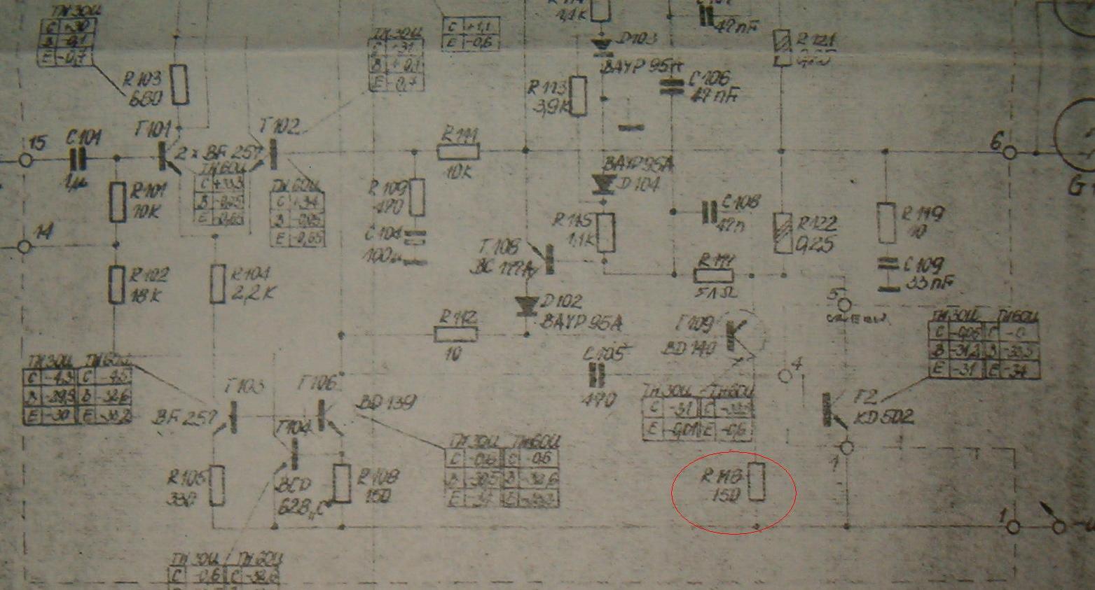

    Panowie... po przeglądzie mojej wspaniałej szafy stwierdziłem iż zalega tam eltron 30, kiedyś zepsuty...
    naprawiłem go, mianowicie wymienilem tr. sterujace,końcowe, wszystkie elektrolity(na plytce wzmacniacza są aż dwa:) wymienilem pr-k bo zmurszały był no i to chyba wszystko
    wzmacniacz odpalił na stole... wszystko ładnie pięknie
    tylko przypadkowo :( zwarłem sobie oba tranzystory mocy, w nastepstwie pali sie rezystor R118 = 150ohm
    co robić?
    zalaczam wycinek schematu, jesli ktos nie posiada... lepszej kopii nie mam:-)
    zaznaczylem nawet ten rezystor jak by sie komus szukac nie chciało:-)
    pozdrawiam

    Witam! Jak by wiedział to by Ci pomógł! Pomógł, nie pomógł, ale posta zaliczył. Widocznie T109 jest przebity, sprawdź też T2. a jak nadal by się grzał, to sprawdź T108 ten BC177 z zabezpieczenia

    heh
    wylutowałem T109-BD140 sprawdziłem
    wylutowałem T108 - BC177 sprawdziłem
    wylutowałem nawet diode D102
    wszystko sprawne... zacząłem wątpić czy dobrze sprawdzam :)
    na koncu sprawdziłem T2 = zastępczo za KD`ka wsadziłem 2N3055... i co sie okazało
    przebity dwuen... :-)

    Witam! No właśnie, w jaki sposób sprawdzasz, powinieneś wstawić go do przyrządu i odczytać wzmocnienie! Włącz to bez końcówek i obciążenia i zrób pomiar napięcia na wyjściu i na gałęziach zasilania.

    Tranzystory sprawdzasz ok :) między bazą a emiterem ma być przejście w jedna strone i tak samo między bazą a colektorem ,ale między emiterem a colektorem nie może być wogule przejścia , to wszystko pokaże omomierz,sprawdz dobrze wszystkie bc , bd i diody, jak i końcowe , dobrze się upewnij czy na radiatorze nie mają przejścia tranzystory ,i napisz co dalej znalazłeś:)

    znalazłem przebity dwuen = 2N3055
    ::D

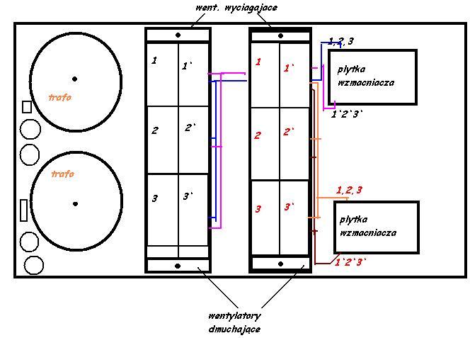

    wiec tak:
    załączam obrazek, na którym rozrysowałem moją koncepcję, radiatory połączone w komin, standardowej wielkości(montowane w eltronach), zabudowane blachą, na początku i na koncu wentylator
    i moje pytanie:
    przy standardowych długościach radiatorów, nawet lekko skróconych, wejdą do obudowy tylko 3, czy w zwiazku z wymuszonym chłodzeniem, moge je skrócić, albo dać po 2 tranzystory na jeden radiator i to wystarczy?
    pewnie każecie mi próbować....
    a co do sterowania, BD912/11 jednak nie wystarczy, to co tam zapakować?
    TIP35c, TIP36c może być?

    Witek86
    Posty: 280
    Pomógł: 3
    Ocena: 10
    no ciekawy pomysł,ile będziesz miał tranzystorów na kanał?jakie trafo będziesz stosował ,zasilacz itd

    jak już pisałem 3xKD503 na gałąź to daje 6xKD503 na wzmacniacz
    no sek w tym ze zasilania nie mam i zastanawiam sie co wybrać, chyba zeby skrócić radiatory i wsadzic 4xKD503 czyli 8xKD503 na wzmacniacz, tylko czy takie chłodzenie wystarczy?(jak na rysunku)
    ile mozna by tak w nie wpompować spokojnie zeby został jeszcze zapas?

    czyli to ma być końcówka monofoniczna?, na taki wzmacniacz spokojnie wystarczy Ci jakieś trafo np 300W i 2x24v lub 2x30V na uzwojeniach wtórnych a zasilacz prosty symetryczny, mostek 10A lub 20A i 4x4700uF/50V i będzie dobrze:)

    rysunek widział? :D
    są 2 płytki wzmacniacza dwa trafa i dwie sekcje zasilania oraz mocy a więc wzmacniacz zawierał będzie dwa monobloki...
