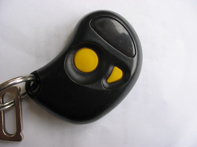

    Witam pewnie powyzywacie...że takie pytania... Znalazłem kilka podobnych wątków próbowałem zidentyfikować, co to za centralka ale nie umiem jej znaleźć (wiem wstyd...) Alarmu nie mam centralka ta jest z Hondy Civic 1992 3D (zjecie pilocika załączam) dodam tylko ze pilot działa przekręciłem kluczyk w stacyjce wcisnąłem duży guzik i trzymałem centralka pikała na przemian 2 sygnały, 3 sygnały tak kilka razy na koniec długi sygnał... I tak samo z małym guzikiem jednak po wyjęciu kluczyka wciskam guzik i nic raz włączyło mi się blokowanie drzwi wraz z zapłonem, ale jakoś to wyłączyłem...Raz nawet mignęły migacze i drzwi za regowały ale to po tym jak ręcznie zamknołem drzwi... Jeśli wiecie jak to zaprogramować lub macie jakieś rady to będę wdzięczny...

    Pilot wygląda na starego Pythona, Jeżeli to jest ten alarm o którym myślę to po odpięciu akumulatora i baterii w alarmie i ponownym podpięciu wciskasz duży przycisk a póżniej mały w pilocie. Taka była procedura programowania.
    Jak byś wkleił zdjęcie centralki może było by więcej podpowiedzi.

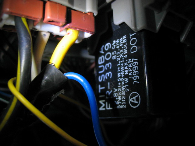

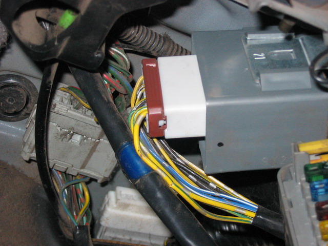

    ok zanurkowałem z aparatem i takie dwie rzeczy sa nie do końca wiem które to centralka (tylko sie nie śmiejcie :D )... opisu na tym szarym znaleść nie umiałem :( ... nie wiem czy coś pomogą te moje zdjecia ...prosze o jaka kolwiek odpowiedź ... pozdrawiam

    To czarne "coś" to jest raczej na 150% fabryczny przerywacz kierunkowskazów....
    Centrali dalej szukaj, pojedź po kabelku od diody świecącej z kokpitu...

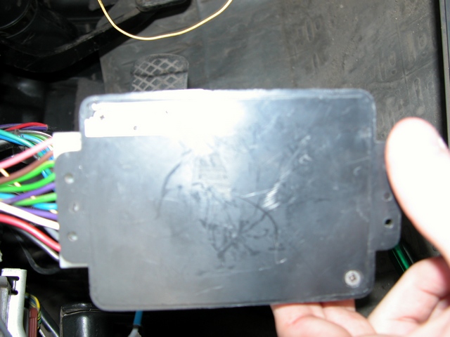

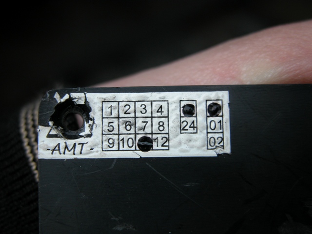

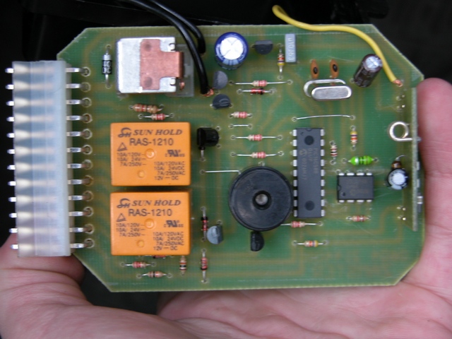

    oki macie racje jest alarm :) ale nie ma syrenki :) znalazłem centralke jest firmy AMT daje zdjecia ... może teraz pomożecie mi i podpowiecie jak to zaprogramować z góry dziękuje za jakie kolwiek odpowiedzi

    Myślę że najprościej będzie wysłać zdjęcia centralki i pilota do firmy AMT i poprosić o instrukcję obsługi.
    Link http://www.amt-alarmy.pl/sklep/index.php
    Powinni posiadać tą dokumentację i będą to najkonkretniejsze informacje.

    z tego co sie orietuje a pracujew warsztacie samochodowym jako elektromechanik takie ustrojstwa montuje na codzien sadzac po tych fotkach jest to starszy model radiowego sterownika centralnego zamka nie jest to uzadzenie zmienno kodowe awiec tu sie nie programuje pilotow one pracuja na pewnej czestotliwosci a jezeli chcesz dopasowac pilota podobnego lecz nie od tego urzadzenia wewnatrz pilota sa zworki na druku czes z nich jest przecieta a czesc polaczona przy dopasowaniu nowego pilota pewnie beda wszystkie polaczone wtedy przecinasz tak jak w tym starym no i zostaje dostrojenie na plytce znajduje sie trymer bieresz srubokrecik najlepiej z plastykowa raczka i odrobinke przekrecasz i sprawdzasz czy dziala jezeli dalej lipa to przekrecasz jeszcze odrobine i takj az do skutku mozna tez zmienic kierunek obracania jezeli to niepomorze to wyzuc to do smiecji bo najwyrazniej padl odbiornik koszt nowego takiego urzadzenia to zaledwie od 60 zl do 120 zl za 120 zl to juz mozna kupic dosyc wypasiony sterownik pozdro zycze milego krecenia :)
    acha napisz czy to pomoglo mozesz jeszcze sprawdzic czy dziala centralny podajac mase na pezewud koloru bialego lub brazowegobo jeden z nich jest do zamykania a drugi do otfierania czerwony oczywiscie plus czarny masa oba fioletowe zazwyczaj do plusa oba zielone z zultym do masy ruzowy plus po zaplonie dwa carne do kierunkow albo odciecie zaplonu a szary moze isc do wlacznika w drzwiach tego do osfietlenia wnetrza hmm sprawdz czy sa na tych przewodach co opisalem zasilania i masy :) no i baw sie dobrze musle ze z pozytuwnym skutkiem

    nie zaglądałem tu troche ... i dzisiaj zaniosłem centralke na giełde na stoisko firmy AMT ... żeby sprawdzili co się stało :) MCWLODEK dzieki za opis... szkoda ze nie sprawdzilem sam ... a może i lepiej bo bym coś zepsuł ... chociaż z tego co przeczytałem bez działającego 1 pilota nic bym nie zrobił bo nie miał bym wzoru jak przestawić zworki w pilocie
