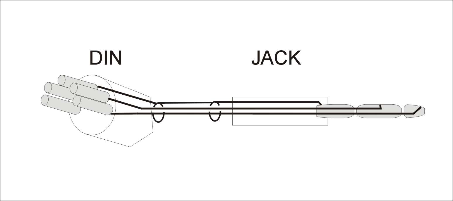

    Z komputera z karty dźwiękowej powinien wychodzić sygnał gniazdkiem JACK (3,5mm) W to gniazdko powinieneś wpiąć JACKA, dwa kabelki: kanał lewy, kanał prawy, i jako trzeci to ekran i teraz na drugą stronę wtyczka DIN ekran podłączony do pinu 2 i dwa kabelki sygnałowe podłączone zgodnie z twoim wejściem do wzmacniacza.
    Jeśli masz inaczej wyprowadzenie z komputera to je opisz dokładniej

    tak, z kompa wychodzi mi kabel JACK ale jest 2 żyłowy :/ dokladniej to on jest ze standardowych głośników od kompa tylko tyle ze przecięty to chyba nie ma nic do rzeczy?

    Nadal nie wiem czy ten kabel jest dwużyłowy i ekran--taki metalowy oplot wokół dwóch żył czy tylko dwużyłowy. Powinny być trzy elektryczne połączenia między wtyczkami DIN a JACK, jeśli masz inaczej to masz niewłaściwy kabelek połączeniowy
    • Brak dźwięku w Unitra WS 503 po wymianie bezpieczników - co sprawdzić? JackDin.jpg (42.86 KB) Musisz być zalogowany, aby pobrać ten załącznik.

    niestety idzia tylko dwie zyly w osobnych izolatorach bez ozwojenia :(
