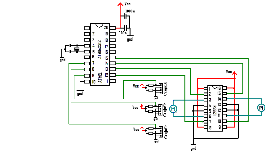

    Po wielu dniach ciężkiej pracy udało mi się zbudować mojego pierwszego line-followera. Do tego projektu zainspirował mnie Coyote~ w swoim temacie "..::Przepis na milibota::..", znalazłem go przypadkiem i zaczołem czytać i tak narodziła się myśl w mojej głowie, że może i ja spróbuje coś takiego zrobić. Kilka dobrych dni poświęciłem na czytanie, przeglądłem bardzo dużo tematów o budowie prostych robotów. Kolejne dni to była nauka programowania, gdyż nie umiałem żadnego z języków. Zdecydowałem się na język C ale po dwóch dniach stwierdziłem, że jest on za trudny jak na początek, więc zaczołem się uczyć BASCOMA i narazie przy nim zostałem. Dość tych opowiadań pora na więcej szczegółów.
    Do budowy robota użyłem następujących części:
    -procesor AT90S2313
    -mostek L293D do sterowania silnikami
    -kwarc 4Mhz
    -kondensatorki 33p
    -stabilizator LM7805
    -pare rezystorów dla czujników
    -kondensator 1000uF i 100nF dla filtracji napięcia
    -czujniki zbudowałem sam z diody na podczerwień i fototranzystora (niestety zwykłego, ponieważ w sklepie nie mieli na podczerwień ale te też działaja bez zarzutu)
    Płytka została wytrawiona, ponieważ nie posiadałem akurat płytki uniwersalnej.
    Całośc może byc zasilana albo z 5V albo z dowolnego napięcia tylko też z niezbyt wielkiego, gdyż stabilizator nie ma radiatora.
    Podwozie zostalo zrobione od podstaw przezemnie z 3mm plastiku, kółka zostały wzięte z autka na sterowanie, silniki są to te zwykłe od CD-romów do wysówania klapki, przekładnia jest zrobiona na gumce :), jak narazie nie było z nia wielkich problemów. Robot ma tylko 2 koła co widać na zdjęciach, przód slizga się na żarówce :).

    Na prośbę dodaje również schemat i program napisany w bascomie jest on bardzo prosty ale dziala bez zarzutu.
    • Program.rar (860 Bajtów) Musisz być zalogowany, aby pobrać ten załącznik.
    • a.jpg (222.37 KB) Musisz być zalogowany, aby pobrać ten załącznik.

    Lukis, mógłbym prosić o cały schemat jak to podłączyłeś? Tzn ten stabilizator i czujniki, bo w pierwszym poście jest tylko uC i sterownik silników

    schemat tego cudownego robota masz w 1 poście...

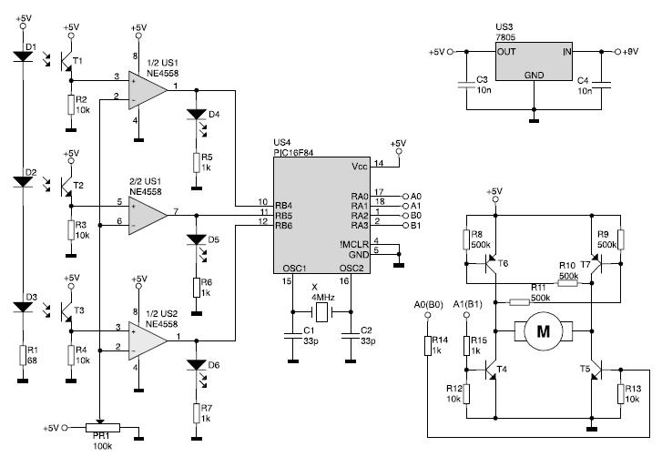

    mam tylko takie małe pytanie... jakie wartości mają rezystory przy fototranzystorze i diodzie? ;)

    A daj 330Ohm dla diody nadawczej i podciąganie dla fototranzystota 10K

    hmmm... a jaką właściwie pełnią rolę te rezystory? nie można podpiąć pod fototranzystor i diodę bezpośrednio napięcia +5V, a emiter i diode podczepić do masy rezystorem 10k ?

    Zastanów się jaki prąd popłynie przez diodę świecącą jak wsadzisz w szereg rezystor 10K.
    Tranzystor można podpiąć emiterem przez rezystor do masy, jednocześnie dając na kolektor bezpośrednio 5V. Tak czy inaczej wyprowadzenie mikrokontrolera podłącza się między rezystor a fototranzystor.
    https://www.elektroda.pl/rtvforum/topic421643.html#2169862
    Tak powinno to być podłączone, tranzystor można podłączyć inaczej, wg tego co napisałem wyżej, ale tak czy siak oba rezystory są konieczne.

    hmmmm... bo przeglądam różnego rodzaju schematy budowy czujników refleksyjnych na podczerwień i się zastanawiam, jakiego lepiej użyć. W dokumentacji dla tych czujników z www.mobot.pl (tych do drukarki) jest równierz pokazane takie połączenie jak na linku od Ciebie.
    Zaś na tym schemacie już z kolei jest inaczej... że sygnał z emitera jest wpuszczany do wzmacniacza, a dopiero potem do mikrokontrolera.
    Które rozwiązanie jest lepsze?

    Ten wzmacniacz pracuje w trybie komparatora, takie rozwiązanie jest zdecydowanie lepsze gdyż próg można zmieniać (potencjometrem) w zależności od potrzeb - czasem oświetlenie jest tak silne że wymaga lekkiego wytłumienia czujnika, albo czujniki są słabej jakości (wykonane w domu) i ich praca pozostawia wiele do życzenia. Niekiedy można komparator pominąć, gdyż czujniki działają niezawodnie, ale najpierw trzeba to sprawdzić.

    Nie jestem pewny, ale czy to rozwiązanie napewno jest dobre? Przecież w domyśle światło odbija się od powierzchni (białej), trafia do fototranzystora i mamy jedynke. A o ile sie nie myle line followery jeżdżą po czarnych liniach (gdy trafia na czarną powierzchnię daje 0)?? Zakładając, że w tym projekcie to rozwiązanie okazało się dobre (wystarczy w programie dla mikrokontrolera nie szukać jedynki tylko zera) to w innych wypadkach bedzie złe (gdy np. budujemy line'a na tranzystorach będziemy mieli problem). Wydaje mi się, że lepiej bedzie dać zamiast and'ów nand'y.
