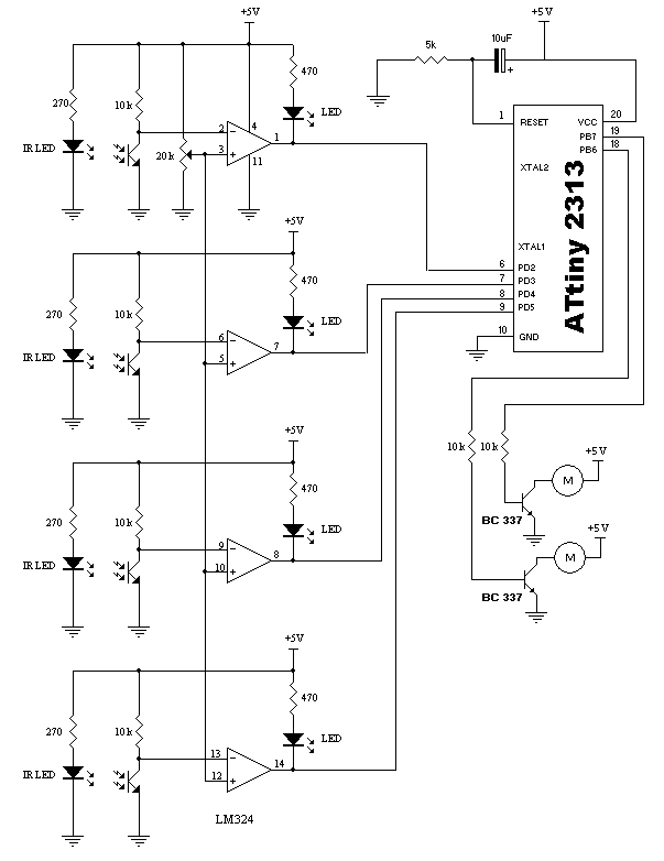

    Witam mam zamiar zrobić prostego line followera i mam schemat, znalazłem:
    Jak przerobić schemat line followera z jednym czujnikiem IR?
    1.I chciałbym go nieco przerobić czyli tak chciałbym spytać najpierw o poprawność schematu?
    2.I co do pokrojenia go czy przerobił by mi go ktoś tak aby on miał jeden czujnik który śledzi linie i tyle Fototranzystor i dioda nadawcza Ir i jeszcze aby ktoś napisał mi program do tego? w basicu i skompilował i dał mi wersję w basic i w hex.
    3.I pytanie na jakim wewnętrznym rezonatorze pracuje atiny2313 4mhz?
    a jak nie to jak ustawić Fuse bity na 4mhz wew. ,ponieważ chcę aby mój robot pracował na 4mhz.
    4.A i jeszcze czy zamiast Bc337 można dać? np? Bc547?
    5.A znalazłem też program ale to pod innego tez cztery czujniki ale i dwa silniki przez L293D
    W załączniku program ten do przeróbki
    http://www.speedyshare.com/427133902.html
    Pozdrawiam Karek
    Wersja free BASCOM AVR kompiluje do 4kB kodu, więc spokojnie starczy i to z zapasem.

    Równolegle do silników włącz diody prostownicze (katoda do plusa zasilania, anoda do kolektora) w przeciwnym wypadku długo te tranzystory nie popracują.

    OK dałem a jak podłączyc Fototranzystor do uc bez innych ukladów i do tego aby ktos mi rpgoram napisał prgoram bedzie na 1mhz
    Bo Dioda ir nadawcza to wiem noramlnie z opornikiem.
    czy tak jest ok? diody do tranzystorów ssą ok? i jak podłączyc te fototranzsytory.
    Pokombinowałem trochę z kodem programuję w delphi i na zdrowy rozóm zmieniłem tylko parę rzeczy nie wiem co do tego kawalka kodu jak ustawic na jeden sesnsor?
    Sensor_p Alias Pind.2
    Sensor_s Alias Pind.5
    Sensor_l Alias Pind.4
    Do
       If Sensor_l = 1 And Sensor_s = 0 And Sensor_p = 1 Then   'go along
          Gosub Go
        Elseif Sensor_l = 0 And Sensor_s = 1 And Sensor_p = 1 Then       'turn left
          Gosub Lewt
        Elseif Sensor_l = 0 And Sensor_s = 0 And Sensor_p = 1 Then       'turn left
          Gosub Lewt
        Elseif Sensor_l = 1 And Sensor_s = 1 And Sensor_p = 0 Then       'turn right
          Gosub Righ
        Elseif Sensor_l = 1 And Sensor_s = 0 And Sensor_p = 0 Then       'turn right
          Gosub Righ
       End If
    Loop
    a całosc po zmianie silników itd. jest tak:
    Ale chcaiłbym tak że procesor odczytuje napięcia jak na białym jest to jest wiecej bo odbija a jak jest na czarnym to jest małe napięcie (logiczne) i żeby procek to rozpoznywał i dawał polecania na silniki a kod po przeróbce :
