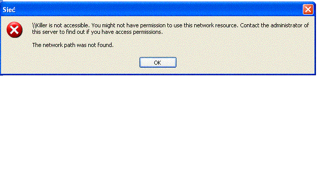

    krgisz
    Posty: 25
    SPOKO i DZIĘKI...
    Wsystko gra czyli jest połączenie, stacjonarny widzi laptopa ale laptop nie widzi stacjonarnego tzn wyskakuje mi błąd...Why? ........... Killer to stacjonary;)

    krgisz
    Posty: 25
    Nadal Laptop nie ma dostępu do folderów udostępnionych i do komputera stacjonarnego a stacjonarny może przeglądać swobodnie pliki udostępnione na laptopie.
    Kombinowałem na wszystkie sposoby i non-stop wyskakuje mi na laptopie te okienko.
    Włączałem konta gościa tu i tu,
    Udostępniłem foldery,
    adresy ip ustawiałem tak jak wyżej i też próbowałem automatycznie tak jak makug pisał,
    grupy ustawiłem takiej same,
    zapory windows nie włączałem i nawet jej nie mam bo ona jest dopiero w SP2,
    Zainstalowałen też dodatkowy protokół IPX/SPX/NetBios
    Kombinowałem także kreatorem na wszystkie sposoby,
    Uruchamiałem na zmiane jako pierwszy raz laptop raz stacjonarny,
    Zrobiłem nawet reinstalacje windowsa i mam teraz na stacjonarnym Win XP Pro PL wersja 2002 a na laptopie Win XP Pro EN SP1. Język chyba nie wpływu na to? :)
    Może mam jakąś usługe włączoną lub wyłączoną? Może coś gdzieś nie odchaczone? help
    Dlaczego laptop nie może zobaczyć co jest na stacjonarnym?

    a teraz wyskoczył mi taki błąd na stacjonarnym:
    \\Laptop nie jest dostępny. Możesz nie mieć uprawnień do używania tego zasobu sieciowego. Skontaktuje się z administartorem tego serwera, aby uzyskać uprawnienia dostępu.
    Określony pakiet uwierzytelniania jest nie znany.

    A spróbuj ustawić adresy IP tak: stacjonarny 10.0.0.1 laptop 10.0.0.2. Ten komunikat to to samo co tamten tyle, że po Polsku :)
  • #16 2467999
    krgisz
    Posty: 25
    Ustawiłem i nadal to samo... Stacjonarny widzi foldery udostępnione laptop brak dostępu.

    Stary błąd. W zaporze sieciowej w SP2 standardowo jest odznaczony wyjątek "Udostępnianie plików i drukarek". W efekcie czego zapora wycina cały ruch. Zaznacz ten checkbox i wszystko będzie w porządku. A tak btw to zapora jest również w WinXP z SP1 :)
    Dodatkowo włączone są metody uwierzytelniania pakietów, którę mogą byćnie obsługiwane przez któryś z komputerów. We właściwościach połączenia, w drugiej zakładce "Uwierzytelnianie" upewnij się, że masz to wyłączone.
    Trzecia sprawa to inne, nei wbudowany firewall. Sprawdź, jeżeli jakiś masz, jak jest skonfigurowany. Możę podobnie do tego Windowsowego, wycina ten ruch...

    Upewniłem się że konto Gościa na jedyn i drugim komputerze jest włączone. W usługach sprawdziłem czy są uruchomione:
    "Logowanie do sieci" ta usługa jest zatrzymana a typ uruchamiania jest ustatwiony na ręczny, gdy chce ją uruchomić to mi od razu rozłącza. Wyskakuje mi taki komunikat: "Usługa logowanie do sieci na komputer lokalny uruchomiła się a następnie zatrzymała. Niektóre usługi zatrzymują się automatycznie jeśli są bezczynne na przykład usługa dzienniki wydajności i alerty"
    "Pomoc TCP/IP NetBIOS" uruchomiona,
    "Usługa bramy warstwy aplikacji" uruchomiona.
    Gdy łącze laptopa ze stacjonernym to odpinam kabelek od internetu.
    Nadal to samo na laptopie:
    "\\Stacjonarny nie jest dostępny. Możesz nie mieć uprawnień do używania tego zasobu sieciowego. Skontaktuj się z administratorem tego serwera, aby uzyskać prawa dostępu.
    Odmowa dostępu."

    No to tak:
    1.Gdy robie w uruchom \\ip stacjonarnego to wyskakuje mi ten sam błąd czyli brak dostępu.
    2. Próbowałem zainstalować tą łatkę ale wyskakuje mi błąd o niezgodności języków bo ja na laptopie mam angielską wersję, a łatka widocznie jest polska.
    Zainstalowałem również na Laptopie SP2 i co ciekawe wtedy stacjonarny nie miał dostępu do laptopa. Gdy odinstalowałem SP2 było wszystko po staremu czyli problem tkwi w SP2. Na stacjonarnym mam zainstalowanego SP2 i to by wyjaśniało problem... ale dlaczego tak się dzieje skoro zapore mam wyłączoną i wcześniej gdy nie miałem SP2 też wyskakiwał brak dostępu.

  • #28 2494154
    krgisz
    Posty: 25
    W końcu koniec mojej męki:)
    Odinstalowałem SP2 na stacjonarnym i zainstalowałem SP1 taki sam jak na laptopie i wtedy nadal miałem ten sam błąd ale gdy wszystko zrobiłem krok po kroku wg. tej strony http://www.michna.com/kb/wxnet.htm wszystko zaczeło działać.
    Dziękuje wszystkim za pomoc:D
