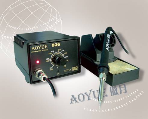

    Ja mam AOYUE 936 i nie nażekam do amatorszczyszny i "litle Biznes " :D jest ok. kosztowala 100zł . normalny przedział cen dla tego modelu jest do 120 zł drożej nie bierz (oczywiscie jak kolega wyzej pisal
    www.allegro.pl ) są jeszcze modele AOYUE 937 ( obecnie 135-145 zł ) ale nie napalaj sie na wyświetlacz cyfrowy przy tej klasie sprzętu to bajer nie zdający egzaminu w 936 masz pokętło i pr. kalibracji i to wystarczy.
    grtotów jest mnustwo typów do niej ( orginalnie przeważnie są cienkie cos jak do SMD) kosztują pare zł do kilkunastu za sztuke . zlozylem troche ukladów nią SMD i zwykłych i...... nawet działają :D .
