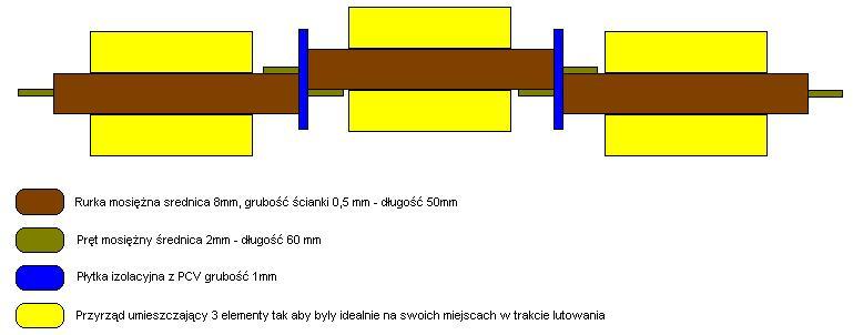

    Panowie powiem tak, palnik odpada bo palnikiem spowoduje, ze plytki izolujace sie stopią , lutownica oporowa z duzą kolbą tez odpada poniewaz ogranicza mnie przyrzad i mam tylko okolo 8mm miejsca by przylozyc grot w miejscu lutowania.
    zalączam rysunek tego co chce zlutowac aby bylo wszystko jasne :D
    przypominam, chcę zlutować rurke mosiężną z pretem ... w sumie sa 4 miejsca lutownicze.
    pozdrawiam i dalej kontynuje pytanie jak to polutowac ???

    Zastosować inny element izolacyjny-odporny na temperaturę i lutownicą gazową jak to robią teraz hydraulicy polutować -lutowania też trzeba się nauczyć- potrenować na boku jak się lutuje używać pasty do lutowania instalacji grzewczyh można dostać w każdym sklepie hydraulicznym
    powodzenia !
