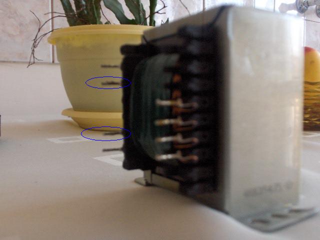

    Ma cztery wejścia i wyjścia. Był dawno temu jeszcze w wieży (starej).
    Był podłączony do wejścia z sieci.(zaznaczony na niebesko na rysunku)i dawał na dwóch końcówkach 36V~ . TO PO CO JESZCZE JEDNO WEJŚCIE?
    Jeszcze jedno----JAK SIĘ MIRZY TRAFA CZY JAKĄŚ TAK?
    (zamieszczam zdjęcia):D

    a oglądałes te dwa złącza obok tych od 230V? Są doprowadzone do nich druciki? Jeśli nie to są to poprostu niewykorzystane piny. Pewnie w robili też inne trafa, które mają kilka uzwojeń więcej, a obudowa, korpus trafa jest taki sam.
    Co do wyjść to pewnie masz dwa symetryczne uzwojenia. Nawinięte równolegle na siebie na ten sam rdzeń i dają dwa takie same napiecia. Wzmacniacze wykorzystują zasilanie symetryczne +36V i -36V (np)
    Mirząc trafo sprawdzasz przejscia między pinami. Poprostu szukasz gdzie się kończy cewka a gdzie zaczyna. 230 podłącza sie pod piny do których dochodzą cieńsze druciki od cewki trafo. Mierząc rezystanje tej cewki jest +- 50 om, chyba, cewki wyjściowe mają mniej.
    Chyba troche rozjaśniłem temat...
    Polecam google.pl i lekture teorii transformatorów
    :D
    Pozdro

    Zdjęcie owszem wyszło ładne (szczególnie kwiatek) co do trafa jak jesteś pewny że napięcie 220V było podłączone do tych zaznaczonych na niebiesko wyprowadzeniach to czego więcej szukasz?
    Transformatory są rówież stosowane na napęcia 110V ,również są montowane "na uzwojeniach zabezpieczenia termiczne" i pewnie po to są te dodatkowe "wejścia".
    Wyjscia z trafa to można by jeszcze "mnożyć" domniemania może 2x 36V albo 1x??V.

    Mierząc te cztery (obok siebie)styki wyjściowe w różny sposób nic ne pokazuję miernik. Mierząc te 2 niebieskie wychodzi 045 i tak samo te obok niebieskich . Łącząc te dwa górne wejściowe (niebieski i nie zaznaczony) wychodzi 000 i podobnie z tymi na dole. Mógłby mi ktoś obiaśnić .Jamierzyłem połączenia cewek (jak by co).
    Jeszcze jedno gdybym też podłączył do tych końcówek nie zaznaczonych wejściowych to dało by to wyższe napięcie czy dymy?

    Po raz kolejny odsylam do teorii transformatorów, jak sie dowiesz jak dzialaja i jak sa zbudowane to sam sobie odpowiesz na te pytania :D

    Kolega Karwas ma rację a co do odwrotnego połączenia to siwy dym masz jak w banku no może czarny.

    podłączyłem do tych dwóch wejść obok niebieskich i daje tyle samo , można podłączyć do oby wejść???

    Mam idento trafo i na wyjściach daje 24 i 16.Jak zrobić aby nadawał się pod jabla.Co by było gdybym dwie cewki wejściowe podłączył razem równolegle czy coś takiego. Powinno dać ok. 100Ohm rezystacji.A na wyjściu? Jak radzicie?
    Jeszcze jedno większa rezystacja to większe napięcie na wyjściu?

    Podłącz 2 cewki szeregowo to napięcie będzie sumą dwóćh uzwojeń 24+16V.

    Karwas- nie da to przypadkiem 48 i 32.Ja się nie znam więc gdybyś był miły to powiedz mi dlaczego nie tak jak ja napisałem 48 i 32.I ti jak podłączy zlutowa te dwa styki po lewej górnej stronie i na dole i to będa dwie cewki szeregowo?
