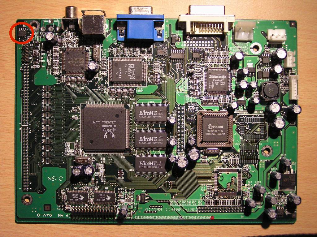

    Witam! Kupilem uszkodzony monitor jak w temacie, objaw nastepujacy: po wlaczeniu (nieistotne czy z podlaczonym kablem sygnalowym czy nie) dioda statusu na panelu na ulamek sekundy swieci sie na zielono, po czym od razu monitor przechodzi w stan czuwania (pomaranczowa). Nie ma w tym czasie kompletnie zadnej oktywnosci matrycy ani swietlowek. Identycznie zachowuje sie po odpieciu od plyty glownej matrycy jak i inwertera, probowalem tez odpinac po kolei swietlowki (sa 4 sztuki). Zasilanie sprawdzilem, 12V z przetwornicy czysciutkie i gladkie, 5V i 3,3V tez na plycie sa. Czy mozecie cos powiedziec na podstawie zdjecia plyty glownej? Moze jest wspolna z jakims innym modelem, bo z tego co zdazylem sie do tej pory zorientowac to moja Iiyama jest dosc rzadkim produktem. W czerwonym koleczku zaznaczylem pamiec 24C04 - jedyny EEPROM na plycie, obok laczowki od przedniego panela z dioda i przyciskami. Czy jest sens ja wylutowywac i sprobowac wyczyscic programatorem? Nie udalo mi sie nigdzie znalezc wsadu do niej. A moze ktos z forumowiczow posiada stosowny plik? Pozdrawiam i z gory dziekuje za ew. odpowiedzi. /gasior
    Cos sie ruszylo: po odlutowania nozki zasilania od zaznaczonej na zdjeciu kosci EEPROM 24C04 monitor po wlaczeniu pozostaje w stanie wlaczenia, startuje inwerter i swietlowki, obrazu jednak brak - jest calkowicie bialy (swoja droga matryca w idealnym stanie, szkoda byloby go nie naprawic). Czyli mam rozumiec, ze program do obslugi monitora zaszyty jest w 24C04? Caloscia steruje chyba procek Winbond W78E62BP w podstawce PLCC i ma bodajze tez jakas pamiec wewnetrzna. Skad wziac plik programu? Na Elektrodzie nie ma... Jakies sugestie? Pozdrawiam

    To chyba przypadek że po odłączeniu tej pamięci trochę działa należy sprawdzić czy po odłączeniu sygnału z komputera po chwili przechodzi w stan
    czuwania, jeżeli tak to należy sprawdzić czy U14 załącza napięcie idące do zasilania elektroniki matrycy bo po objawach niema go tam a uszkodzenie może być na elektronice matrycy np. bezpiecznik.

    Czesc! Satgal: to raczej nie przypadek z ta pamiecia, znalazlem na Elektrodzie podobny przypadek i dlatego tym sie zasugerowalem. Podlaczenie lub odlaczenie kabla sygnalowego tez nic nie zmienialo, tak jak pisalem wczesniej monitor przechodzil w standby doslownie po ulamku sekundy, normalnie powinien chwile pozostac wlaczony a przynajmniej zapalic swietlowki. Monitor w zasadzie juz dziala w calosci - wstawilem w miejsce wylutowanej 24C04 pamiec 24C16 z telewizora i ruszyl pieknie za pierwszym razem. Czy to mozliwe, ze ta pamiec przetrzymuje tylko informacje o ustawieniach monitora (bo pamiec programu to na pewno nie jest)? Wygladalo to tak jakby brak komunikacji procesora z pamiecia ustawien powodowal blokade przejscia w stan aktywny (to tylko moje gdybanie). Pozdrawiam i zamykam temat. /gasior

    Witam Ja także mam problem z takim monitorem lecz u mnie po wymianie kości pamięci pracuje tak jak by jej nie było.Jest jeszcze jeden szczegół po wciśnięciu klawisza "+" robi sie ciemny a po powtórnym wciśnięciu tegoż klawisza wyświetla sie symbol jasnosci w górnym prawym rogu. Co z tym fantem zrobić?

    w tym modelu odwieczny problem to przegrzewanie sie ukl. AN8018SA
    *na plycie intrefejsu i ...........takie sa objawy

    w moim przypadku wymiana kości pamięci pomogła monitor od razu ruszył i działa znakomicie na każdym sygnale podłączałem dvd kompa aparat cyfrowy i smiga na wszystkim. Mam jeszcze problem z zasilaczem strasznie mi piszczy ale to już inna spiewka. co dziwniejsze piszczy głosniej jak przyciemnie obraz!! Im ciemniejszy tym głośniej piszczy. Po łaczeniu dziła prawidłowo po paru minutach dopiero zasilacz w tym lcd zaczyna mi piszczec. nawet w stanie uśpienia tez piszczy!

    Mimo ze trochę czasu minęło od Waszych problemów ja podłączę się do tego monitora. Mam problem z zasilaczem. Uszkodzonych jest kilka elementów.Może ktoś podał by mi jakie mają być wartości poszczególnych napięć, tj. U10, u11, U12,U13. Na wejściu na przetwornik AIC 1086-33 mam 12V a na jego wyjściu 1.3V. W innym poście prosiłem aby ktoś podpowiedział mi co to są za elementy wytwarzające napięcia np. U15, U12,U14, a oznaczone symbolem AX33 165AA i czym można je zastąpić. One są prawdopodobnie uszkodzone bo po wylutowaniu różnią się parametrami przy pomiarach miernikiem (piny 2 i 3 w trzech na 4 są zwarte. A czy na wejściu na AIC ma być 5V, bo dochodzi 12v. Nie mam scvhematu a na macajewa ciężko to to naprawić. Proszę o jakieś sugestie i pozdrawiam.

    Monitorkow dawno sie pozbylem, przykro mi, osobiscie nie jestem w stanie pomoc. Jedno pewne - na wyjsciu AIC 1086-33 powinienes miec 3,3V - to stabilizator/regulator tego wlasnie napiecia. Bez niego nie ruszy. Powodzenia!
