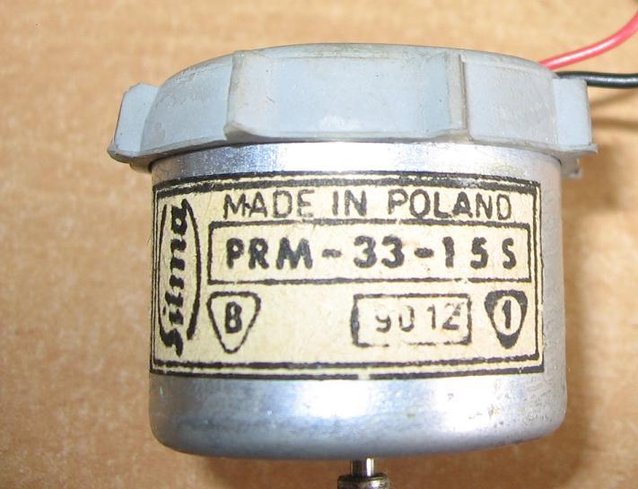

    Słuchajcie jestem bardzo początkujący. Mam problem ze sterowaniem takiego silniczka. Szukałem juz na forum i jest mnóstwo tematów ale nie znalazłem odpowiedzi na moje pytanie. Potrzebuje bardzo małych obrotów do obsługi szperacza dyskotekowego którego projekt znalazłem na forum. Chodzi mi o bardzo wolne obroty ale takie które nie zdławią silnika który bedzie napędzał koło cierne które jak wiadomo bedzie stawiac niewielki opór. Silniczek jest chyba z jakiegos magnetofonu i zasilany na 3V Czym moge to wyregulować. Prosze o pomoc. Tylko o jakies proste informacje bo ja sie na tym nie bardzo znam Ale wiadomo każdy kiedys zaczynał. Szybko sie ucze.
    Z góry dzieki i pozdrawiam
    • Jak uzyskać wolne obroty w silniczku 3V do szperacza dyskotekowego? silniczek.JPG (50.47 KB) Musisz być zalogowany, aby pobrać ten załącznik.

    Sądzę, że tylko przekładnia, np. ze starego typu automatu schodowego, a dopiero wówczas regulacja.

    Najlepszym silnikiem który napędzał by ci szperacz,czyli w lewo i w prawo,to silniczek z wysieraczek z ciągnika np.c330 jest stosunkowo niewielki,na 12v,zmiana szybkości to tylko zmniejszenie napięcia.Jego przekładnia jest tak zrobiona,że nawet przy małych obrotach ma dość siły aby machać nawet pod dość sporym obciążeniem

    Możesz też spytać jakiegoś modelarza jak masz znajomego, o serwo modelarskie. To jest bardzo małe urządzenie i bardzo mocne. Do takiego czegoś można wykorzystać nawet zepsute, ponieważ elektronikę i tak trzeba wyrzucić. Naprawdę polecam, a tak to wygląda http://www.sklep.avt.com.pl/go/_info/?id=32894
