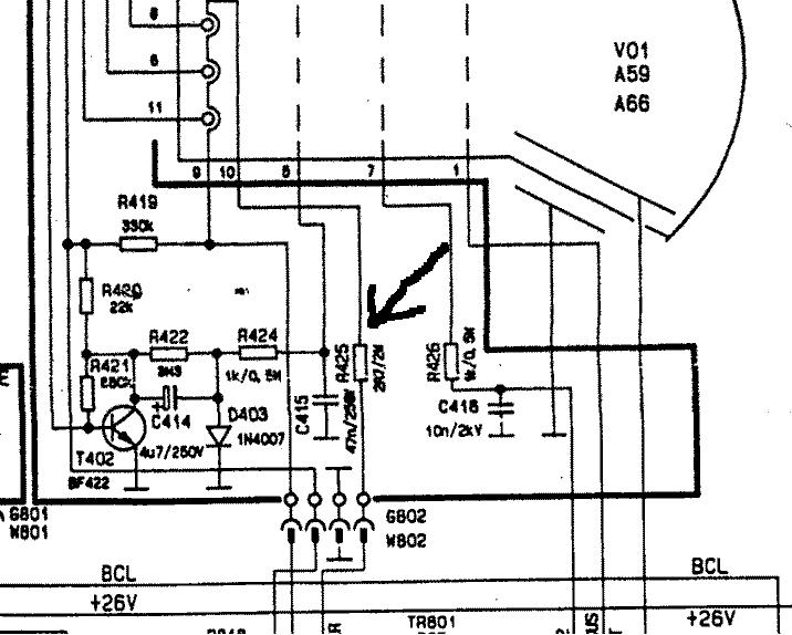

  • #12 2504458
    eyes22
    Posty: 11
    ok jutro sprawdze dzięki
    jezrdna napisał:
    Widzę , że kolega nie lubi używać miernika , bo moi przedmówcy już wiele podpowiedzieli . Wystarczy odkręcić tył obudowy , włączyć TV , zgasić światło w pokoju , luknąć na szyjkę kineskopu - świeci ? czekam na odpowiedź ...
    No to są dwie możliwości 1. przerwa w napięciu żarzenia ( wówczas słychać pracę wysokiego napięcia ) . 2. W/N nie pracuje , ale tu już będzie trzeba zrobić pomiary
    Wysokie napięcie raczej nie pracuje nie słychać.
    Nie mogę odczytać wartości rezystora R425 może ktoś mi pomożę
    załączyłem foto

  • #13 2505117
    jezrdna
    Posty: 649
    Pomógł: 46
    Ocena: 68
    Ten rezystor ma 2.2Ω , ale jak wysokie nie startuje to : pomierz napięcie na colektorze T801 , na stabilizatorach IC602 , 603 , 604 - jak to zrobisz oczekuj dalszych porad . Chyba , że wolisz robić w ciemno to wymieniaj IC801 , T801 , TR 801 a są szanse ( 10%) , że ruszy .
