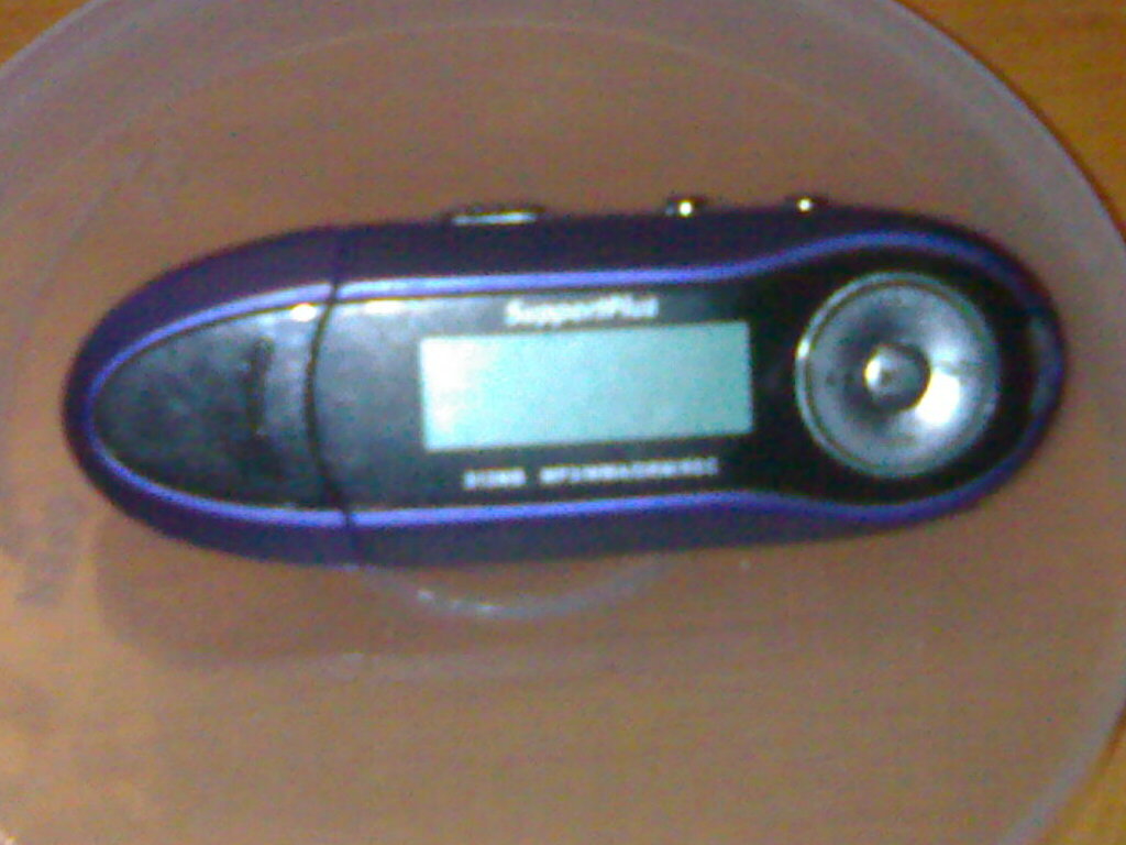

    Poszukuje firmware do mp3 supportplus SP-MP322E-0735. Playerek jest na kości sigmatel serii 3500 (dokladnie 3503) i pamieci hynix hy27ug084g2m. Odtwarzacz wyglada tak jak na fotce nizej, z tym ze ma 512MB pamieci.
    Poszukuje firmware do mp3 SupportPlus SP-MP322E-0735
    Oczywiście dla tego kto podeśle mi działający firmware przekazuje 50 punktów ;)

    Znalazłem soft na którym player działa chociaż nie do końca - wyświetla wszystko dobrze, lecz przyciski są pomieszane (np zamiast - głośności jest przełączanie utworów), także odbiór nie jest najlepszy - jakieś zniekształcenia. Działające tak jak opisałem wyżej firmware to "Bentley_Logo" ze strony http://www.supportplus.org/download/mp3/

    No niestety ten R116843.EXE nie działa z playerem. Z tego co wywnioskowałem to musi być któryś z softów wersji 002.521.xxx

    Tym programikiem w zalaczniku mozna bez problemu wyciagnac firmware z sigmateli, tylko jedna uwaga, przy potwierdzeniu trzeba wcisnac "Y" (duza litera, bo z malej nie idzie...) i przypominam ze punkty do zdobycia za dzialajace firmware ;)

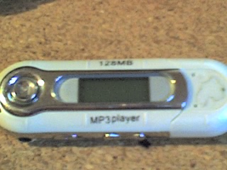

    ja mam cos takiego. Jest to stary model. Pewnego dnia słucham muzyki i wylacza mi sie!? Zmieniam baterie (kupilem nowa) i nic kupilem 2 i nic. Wiec chce firmware moze to pomoze!!

    Ps: z tego co widac po wygladzie to wszystkie SP-MP322E-xxxx wygladaja identycznie moze i firmware z nich bedzie dzialalo na 0735??
    zahyr moglbys powiedziec dokladnie na ktorym bentleyu ci chodzil ?? bo ja wgrywam kazdy po kolei i idzie na 3 kreski a dalej stop komunikat ze przekroczony limit czasu semafora :(
