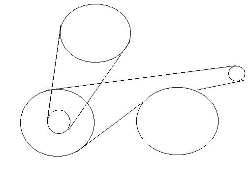

    To jest autorewers więc duże koła mają się kręcić w przeciwnym kierunku. Długi pasek biegnie po bieżniach: silnika i dużych obu kół zamachowych. Mały pasek biegnie po małej bieżni koła lewego i po bieżni sprzęgła (sprzęgło to to kółko nad lewym dużym kołem). Duży pasek ma na dość dużej powierzchni oplatać koło lewe, natomiast po kole prawym idzie od lewej strony. Wygląda to tak jakby jego dolna część wychodziła z pod koła lewego i wchodziła od góry na koło prawe.
    Myślę, że dość dokładnie to objaśniłem. Pomyśl chwilkę a sam dojdziesz jak ma być, tylko pamiętaj: lewe koło kręci się w lewo a prawe w prawo (patrząc od tyłu mechanizmu).

    mniej więcej tak to ma chyba wyglądać
    w rysunku oś silnika oznacza koło pasowe silnika
