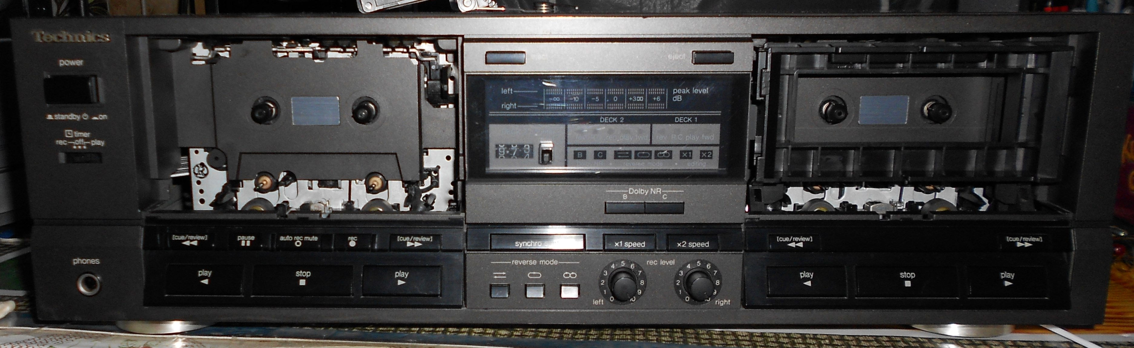

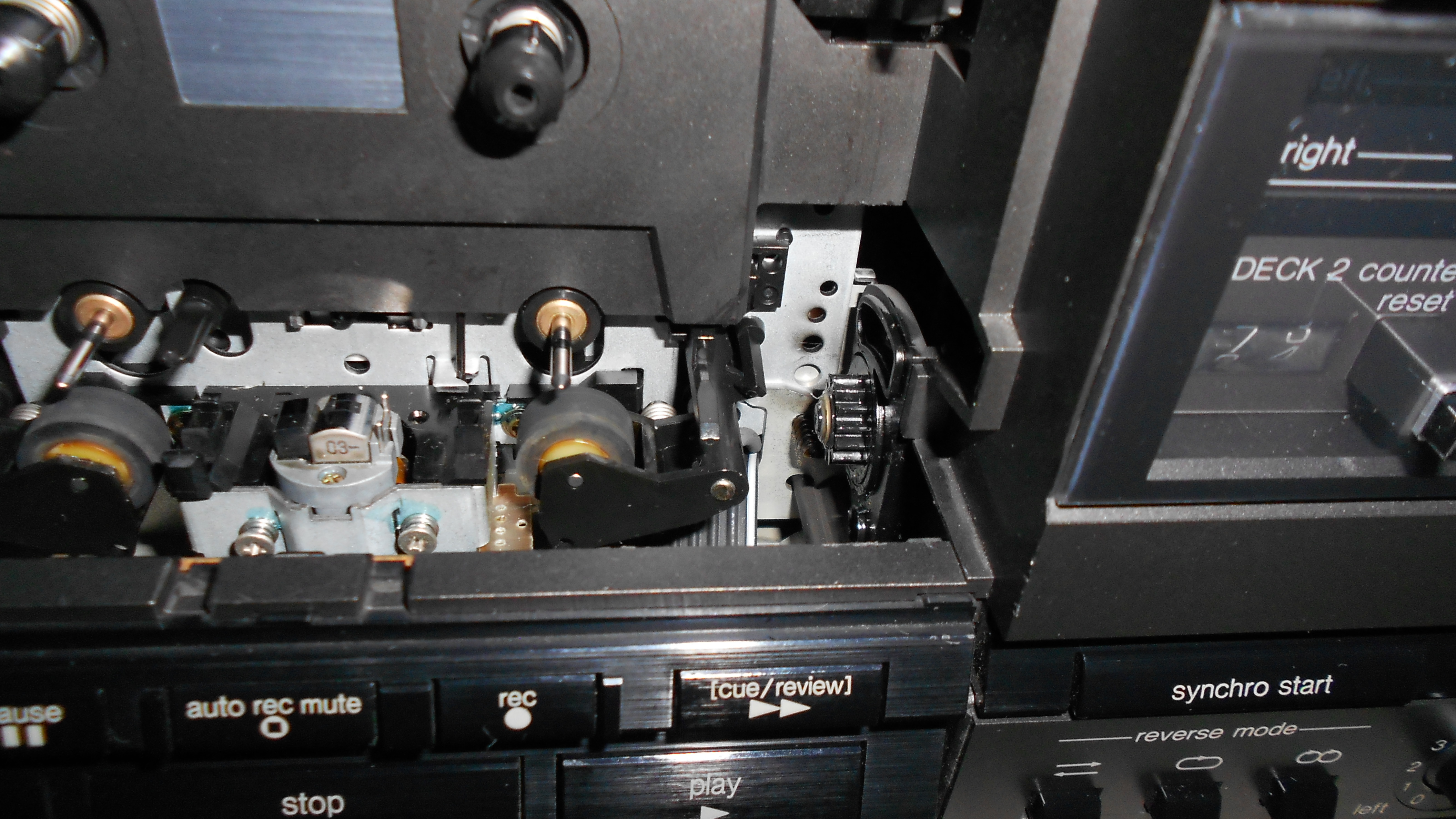

    1. Chciałem wyczyścić cały tor przesuwu taśmy w tym modelu ale nie wiem jak się do tego zabrać? Jak nie ma kasety to nie da się włączyć odtwarzania by wyczyścić te rolki gumowe. Głowice jakoś tam mi się udało i są już czyste. Czy trzeba w ogóle zdejmować kieszenie lub całą obudowę i rozkręcać wszystko aby ten docisk wymyć czy i bez tego się obejdzie ? (dodam, że nawet przy otwartej kieszeni jest dość mało miejsca żeby się tam "poruszyć"). A może by wymyć (dosłownie) te rolki gumowe to trzeba je wyjąć zupełnie ? (ale jak?)
    W starszym modelu Technicsa nie miałem problemu z czyszczeniem gdyż była większa szczelina przy otwartej kieszeni no i można było włączyć odtwarzanie nawet bez kasety.
    Próbowałem czyścić oczywiście jakąś tam kasetą czyszczącą z płynem firmy THOMSON ale płyn się szybko skończył a sam efekt jest do niczego - ta kaseta prawie w ogóle nic nie czyści. Do czyszczenia magnetofonów wolę używać spirytusu i patyczków higienicznych i robić to samemu - sprawdza się.
    2. W decku nie działa autoreverse. Przewija w obie strony a odtwarza tylko w tył (REV), do przodu odtwarza tylko kilka sekund przy czym wciąga trochę taśmy i się zatrzymuje i przeskakuje ponownie do REV. Sytuacja jest taka sama przy obu kieszeniach - nie mam pojęcia co może być nie tak. W środku wydaje się być wszystko w porządku, żadne paski nie spadły ani się nie przerwały - wszystko chodzi.
    Co trzeba zrobić?

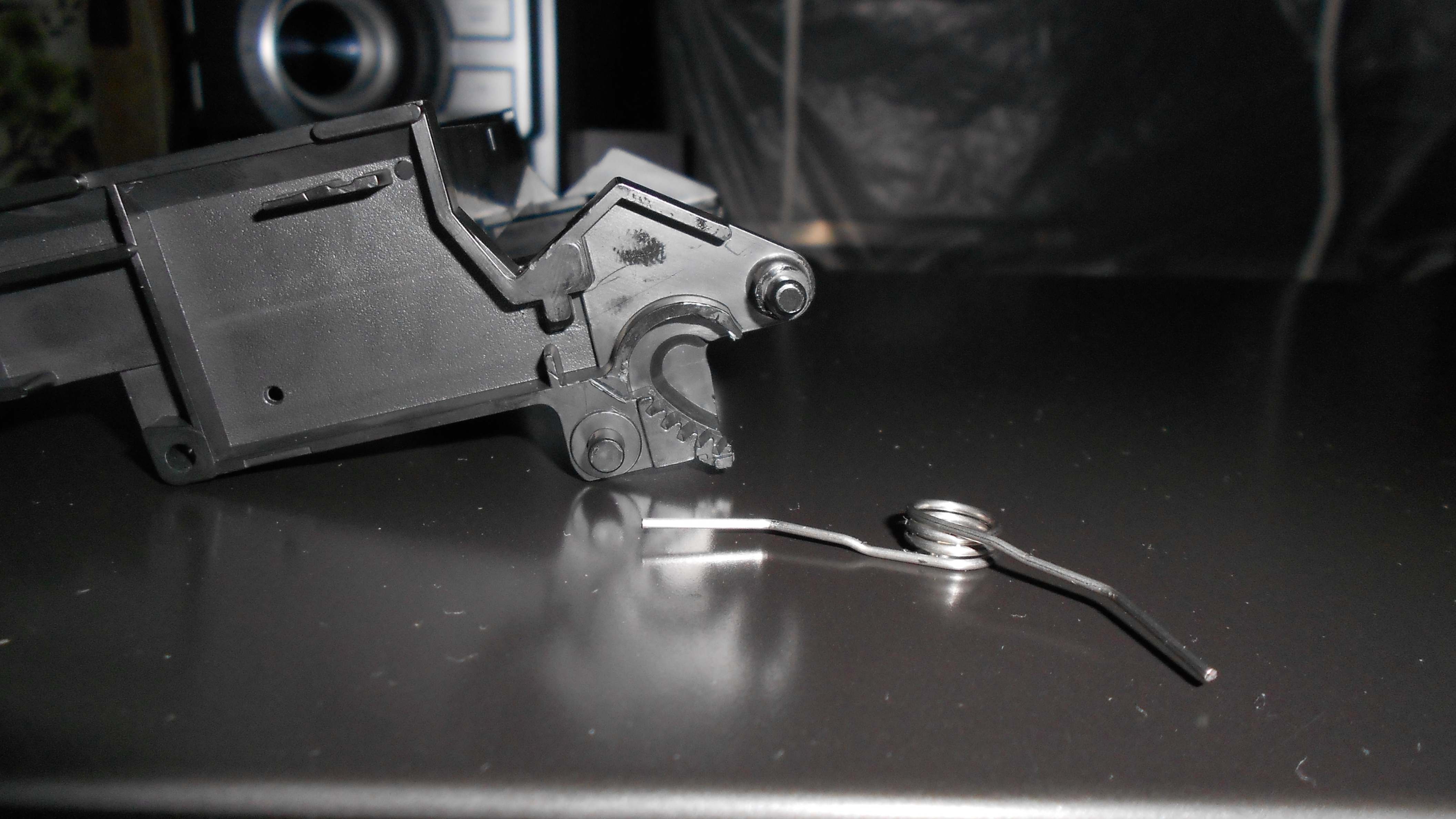

    3. Jak założyć lewą kieszeń ?

    Odszukaj czujnik obecności kasety w kieszeni i zablokuj go, np. taśmą klejącą, w takiej pozycji, jaką przyjmuje po włożeniu kasety i zamknięciu kieszeni. To pozwoli na uruchomienie odtwarzania przy otwartej kieszeni kasety.

    1 i 3 problem rozwiązany. Kieszeń założyłem poprzez odkręcenie całego mechanizmu kasety - dzięki temu również wyczyściłem z łatwością gumowe rolki dociskowe i słupki. Tak samo postąpiłem przy drugiej kieszeni.

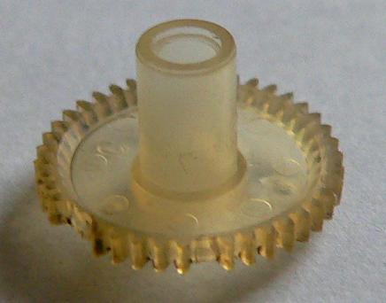

    Tu występuje mechanika AR300 czyli przy braku odtwarzania w jednym kierunku jest albo rozsunięte sprzęgło którejś z rolek dowijania (pęka panewka od spodu mechanizmu - do zregenerowania).
    Albo zużyty :

    Wydaje mi się że bardziej zużyta jest ta część ze zdjęcia. Bo rolki dociskają taśmę.

    Rolka dowijania a nie rolka dociskowa. Jak pamiętam w rolce dowijania jest zamontowane sprzęgło i w przypadku pęknięcia jednej z jego części ma duży opór i nie kręci się w trybie odtwarzania nie zbierając taśmy co powoduje wciąganie . Trzeba zdemontować mechanizm ,podnieść zespół głowic i zobaczyć czy rolki dowijania obracają się swobodnie.
