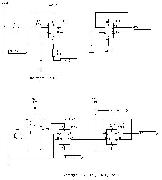

    straciłem zdrowie na szukaniu przerzutnika, który działałby mniejwięcej jak wyłącznik światła w ścianie z tą jednak różnicą iż wyzwalany byłby z przycisku czyli:
    pryciskając poraz pierwszy tenże przycisk załączyłby np światło, a ponowne przyciśnięcie spowodowałoby jego wyłączenie i tak w kółko.
    pomóżcie!
    z góry dzięki.
    z poważaniem bezlamp.

    To się nazywa przerzutnik typu T (Toggle) można do zrobić na przykład z przerzutnika D lub JK

    to znaczyłoby, że po połączeniu wejścia "D" z wyjściem zanegowanym Q rozwiązałoby sprawę. tylko dlaczego na symulatorze działa a w praktyce nie?

    Musi działać pewnie cos masz nie tak z układem podeślij schemat.

    Witam!
    To jest jeden z tych, co nie działa.

    Na schematach masz dwa schematy: jeden na układzie CMOS 4013 (dwa przerzutniki typu D) można go zasilać napięciem niestabilizowanym
    od 3 do 15 V
    Drugi układ jest zrobiony na układzie 7474 (74LS74, 74HCT74, 74HC74, 74ACT74), zasilanie 5V.
    Pierwszy przerzutnik w układzie służy do eliminacji drgań zestyków, drugi pracuje jako dwójka licząca (przerzutnik T).
