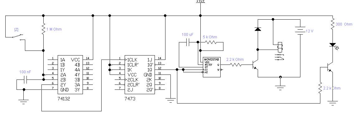

    Przykładowe rozwiązanie dla sześciu niezależnych przycisków:
    Układ 74 132 to bramka NAND Shmita- wyeliminuje zakłucenia na stykach przycisku monostabilnego, kolejny układ 7473 to przerzutnik typu JK, posłuży nam jako dwójka licząca wciśnięcia przycisku, będzie sterował diodą poprzez tranzystorek oraz kolejnym układem czasowym typu 74 121. Układ ten wystawi na swoim wyjściu impuls o czasie trwania zależnym od podłączonych elementów RC w momencie gdy na wyjściu licznika pojawi się zbocze dodatnie lub ujemne, czyli przy każdym wciśnięciu przycisku układ wystawi sygnał sterujący tranzystorem, który z kolei załączy przekaźnik.
    W jednej kostce 74132 więc 2 scalaki starczą CI na cały układ, w kostce 7473 są 2 niezależne przerzutniki ( zamiast JK można użyć D, tylko inaczej trzeba go połączyć), układ 74121 niestety jest pojedyńczy.... ale ogólnie koszt elementów jest niski....
    Jak będę miał chwile to pomyśle nad tymi dwoma co zostały, pozdrawiam.

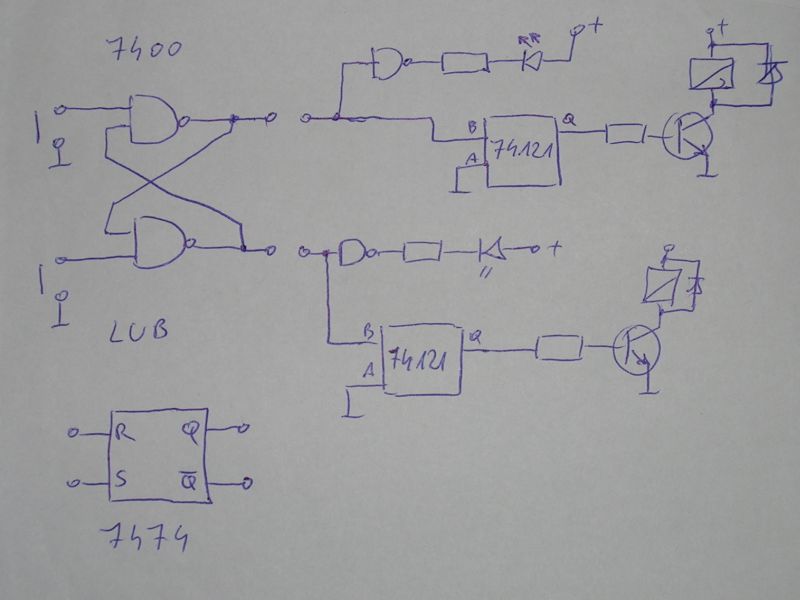

    Witaj,
    pomysl kolegi jest nie zly, ja proponuje go uproscic, moje rozwazania dotycza tych dwuch przyciskow 1,2 zaleznych z pierwszego postu.
    Budujesz przerzutnik RS stosujac uklad 7474 gdzie sa 2 przerzutniko D mogace pracowac w konfiguracji RS lub kozystajac z ukladu 7400 czy 7402 budujesz sam przerzutnik RS z 2 bramek NAND czy NOR, co prawda w tym wypadku to nie jest przerzutnik RS tylko nieR-nieS ale z punktu widzenia zastosowania nie ma to najmniejszego znaczenia zmienia sie przyporzadkowanie wyjsc i tyle.
    Stosowanie bramki shmita nie ma sensu poniewaz ze wzgledu na tryb pracy przerzutnika RS drgania stykow nie maja znaczenia (wlacza go pierwsze zetkniecie stykow a dalsze nic juz nie zmieniaja).
    Z wyjsc przerzutnika RS sterujesz poprzez dodatkowa bramke dioda LED obciazalnosc rzedu 10mA wystarcza na diode LED, to samo wyjscie steruje tez dalej wejsciem przerzutnika monostabilnego 74121 (mozna dac 74123 sa 2 w jednej obudowie i minimalnie inna jest konfiguracja), czas trwania impulsu wyjsciowego zalezy od zewnetrznych elementow RC i moze siegac do 40 sekund.
    Po wcisnieciu powiedzmy klawisza przyporzadkowanego do R dioda LED swieci ciagle az do nacisniecia drugiego klawisza (w tym wypadku S) a na wyjsciu odpowiadajacego im 74121 masz impuls sterujacy przekaznikiem o rzadanej dlugosci, sytuacja dla klaiwsza S jest analogiczna.
    Oto odreczny schemacik:
    Pomysł na przełącznik, skomplikowany "Isostat"
    Co do tych 6ciu przyciskow narazie mam rozwiazanie ale dosc rozbudowane.

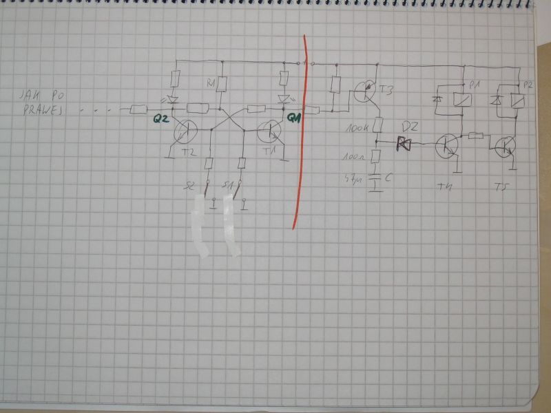

    mam cos co cie moze zainteresowac, chciales na tranzystorach i przekaznikach, prosze:
    A dziala to tak:
    1) po wlaczeniu zasilania dzieki wymuszeniu przez rezystor R1, T1 jest otwarty a wiec w miejscu Q1 jest 0V, LED swieci, to w Q2 musi byc +. T1/T2 tworza odpowiednik przerzutnika RS z poprzednich postow.
    2) skoro Q1=0V to T3 jest otwarty i laduje C przez rezystor 100K, od niego to zalezy szybkosc ladowania tego kondensatora a wiec i czas otwarcia/zamkniecia przekaznika. DZ podnosi prog napieci przy ktorym zalaczy sie tranzystor T4, otworzy sie on gdy napiecie na C przekroczy napiecie diody zenera DZ + 0.7V na zlacze BE.
    3) Tranzystor T5 jest odwrotnoscia T4 wiec gdy T4 przewodzi (P1 dziala) to T5 nie przewodzi i P2 nie dziala.
    Lewa strona schematu jest analogiczna i dziala w lustrzanym odbiciu (elementy lewej strony beda mialy indeks L).
    Skoro T1 jest otwarty to T2 jest zamkniety, T3 przewodzi ale T3L nie, otwiera sie z opoznieniem T4/P1 (zamyka sie z opoznieniem T5/P2) wiec T4L jest zamkniety i P1L otwarty ale T5L przewodzi i P2 jest zwarty.
    Dotkniecie S1, S2 zmienia jego stan na przeciwny, rezystory przy przelaczniku nie sa niezbedne, mozesz wprost
    zwierac baze z masa. Podobnie R1 nie jest niezbedny.
    To bylby uklad odpowiedzialny za te 2 zalezne przyciski 1,2.
    Mam nadzieje ze to jest jeszcze jasne
