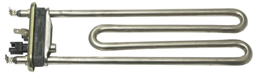

  • #12 2553542

  • #13 2553548
    eeban
    Specjalista AGD
    Posty: 6425
    Pomógł: 385
    Ocena: 1497
    omomierzem około 30Ω

  • #15 2553583
    eeban
    Specjalista AGD
    Posty: 6425
    Pomógł: 385
    Ocena: 1497
    da się ją wymienić samemu>>>grzałka z otworem na czujkę ntc

    mam jeszcze jedno pytanko,to dzisiaj idęzakupićtą grzałkę,tylko czy to napewno będzie ten model 2050 w ,czy jeszcze dla upewnienia się mam ją wyciągnąc i sprawdzić co na niej pisze ....

    Panowie tragedia :<
    grzałka zeczywiscie przepalona :(, kupiłem nowa bez czujnika i załozyłem stary, ale dalej nie grzeje :(
    jak to sprawdzic ???
