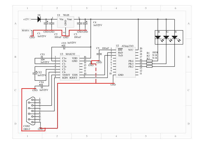

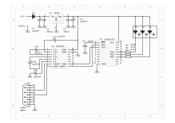

    Mam program i schemat. oto schemat i program. Do sterowania z portu COM.
    • ledrgb.zip (13.89 KB) Musisz być zalogowany, aby pobrać ten załącznik.
    • Diody led sterowane PC? Potrzebny program do sterowania. schemacik.jpeg (32.56 KB) Musisz być zalogowany, aby pobrać ten załącznik.

    Czyli wszystkie GND razem.

    symbol GND jest po to aby właśnie nie rysować tylu kresek.
    Wszystkie elementy podłączone do GND są na tym samym potencjale,
    oznacza to że są połączone jednym przewodem.
    Czyli jak ustawisz miernik na piszczyk i dotkniesz do dowolnych punktów oznaczonych GND to będzie piszczał.
    To są absolutne podstawy,
    jeżeli to sprawia problem to może skorzystać z gotowego zestawu.
    Projektując od podstaw będziesz musiał wykonać sam płytke, zaprogramować procesor i zmagać się z ewentualnymi błędami które powstaną podczas tych czynności.
    Na załączonym schemacie niema kwarcu ani nie widzę dołączonego wsadu lub źródeł.
    Dla Attiny trzeba będzie skorzystać z wewnętrznego rezonatora skoro niema kwarcu (ustawiony domyślnie, o ile nie był wcześniej przestawiany)
