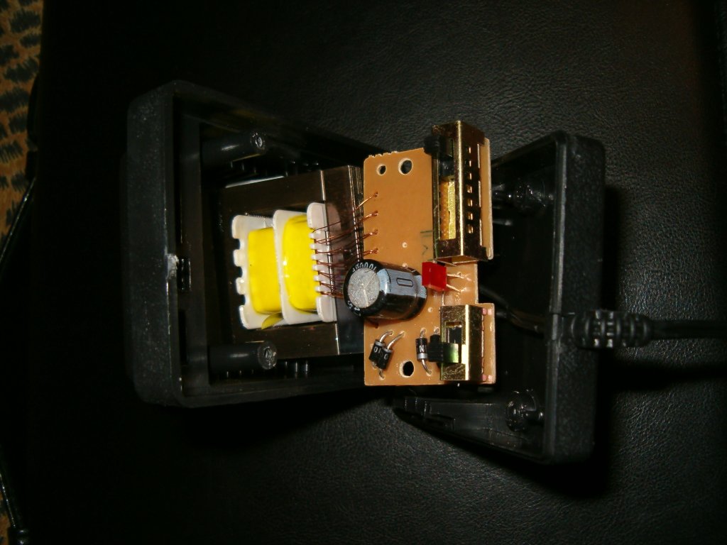

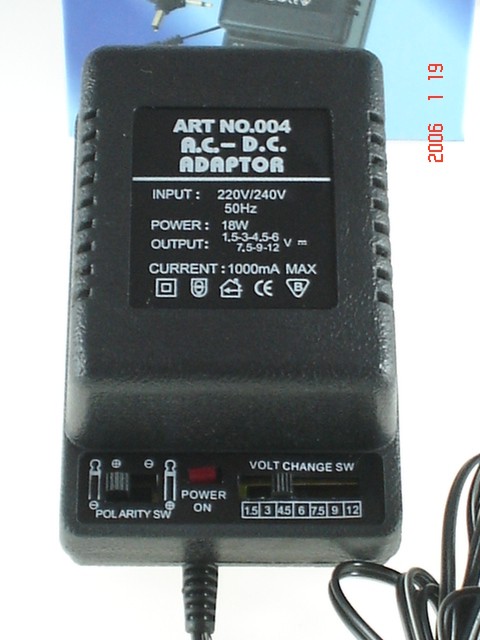

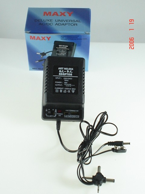

    Pytanie dzięki któremu zapewne wyjde na zupełnego laika ale nie jest ze mna aż tak źle bo lutownice w reku umiem trzymac a rezystor od tranzystora odróżniam:)
    Pytanko me jest nastepujące.
    Czy mozna zwyczajny zasilacz regulowany 1,5-12V 1000mA przerobić na zasilacz stabilizowany??
    Jesli sie da to może mi napiszecie co i gdzie przylutowac lub uciąc ??

    Witam. najlepszym rozwiązaniem dla Ciebie będzie jak wykonasz regulację na LM 317. układ tani i prosty w wykonaniu.

    Jest tam przełącznik napięć/ uzwojeń/ wyprowadzeń transformatora sieciowego, daj w układ np. LM317 z aplikacją i masz stabilizowany/ regulowany zasilacz :P

    uklad lm317 tez ma prosta aplikacje bo trzeba raptem dwa albo trzy elementy

    nie ma sensu korzystac z 7 stabilizatorow...
    wykorzystaj uklad LM317 i dla kazdego napiecia oblicz osobny rezystor (zamiast potencjometra w ukladzie z datasheet LM317) - ten zasilacz ma transformator z osobnymi wyprowadzeniami na kazde napiecie.
    Jesli chcesz mic plynna regulacje to dorob ja jako dodatek - nie oplaca sie wykorzystywac z tego trafa tylko jednego napiecia.
    Pozostaje problem odprowadzania ciepla ze stabilizatora - moze sie ci na nim pojawic moc P = U*I = 12*1 = 12W
