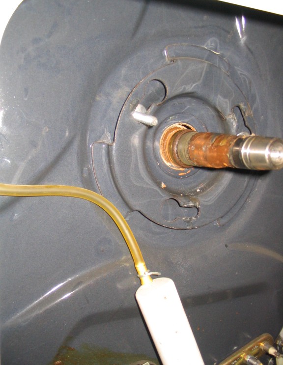

  • #7 2615836
    rasko
    Posty: 36
    Ocena: 4
    toudikat napisał:
    6206 6205 35/72/12 /16
    Właśnie rozbieram moją pralkę.
    Uszczelniacz ma inny nr - A0N 35*65*12 / 17.
    Pierwsze łożysko to 6205Z.
    Niestety nie wiem jak dobrać się do drugiego.
    Jeśli ktoś wie proszę o pomoc.
    Poniżej zdjęcie po demontażu koła pasowego i krzyżaka z pierwszym łożyskiem i uszczelniaczem.
    • Pralka Polar PDS 885 - jakie łożyska i uszczelniacz kupić? uszczelniacz.jpg (187.91 KB) Musisz być zalogowany, aby pobrać ten załącznik.
    • Pralka Polar PDS 885 - jakie łożyska i uszczelniacz kupić? walek.jpg (96.03 KB) Musisz być zalogowany, aby pobrać ten załącznik.
  • #8 2616151
    asdasd11
    Posty: 415
    Pomógł: 53
    Ocena: 150
    Łożysko drugie to 6206Z.Należy podłożyć coś pod krzyżak albo położyć go na rozsunietym imadle i wybić oba łożyska przez wałek używając większego młotka. Łożyska wybijamy oczywiście na zewnątrz.Łożysko większe można wybić razem z uszczelniaczem.

    rasko
    Posty: 36
    Ocena: 4
    Jakoś poszło ;-)
    Trochę się namordowałem, bo robię to w mieszkaniu.
    Niepokoi mnie trochę ta ilośc rdzy i osadu na wałku, tam gdzie wychodzi z bębna. :cry:
    No i muszę kupić inny uszczeniacz, bo niestety kupiłem w ciemno kierując się informacją z forum.

    rasko
    Posty: 36
    Ocena: 4
    Bleble napisał:
    to co zostało podane to simering do PDN , a u ciebie jest taki jak w PDG
    Simering pewnie mi wymienią w sklepie, tylko szkoda straconego czasu.
    Zakupy zrobiłem wcześniej, bo miałem nadzieję w jedno popołudnie uwinąć się z całą naprawą.
    Rozgrzebana pralka w łazience, to dla dzieciaków zbyt wielka pokusa ;-)
